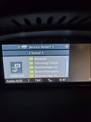

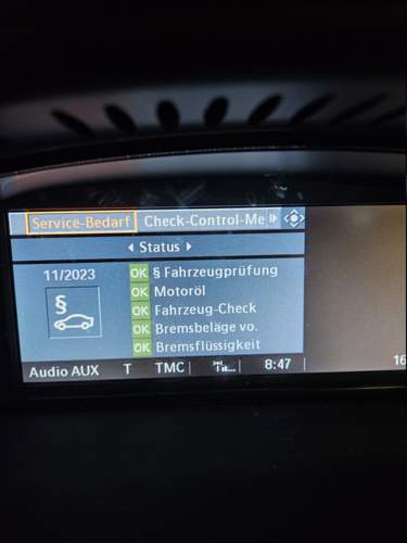

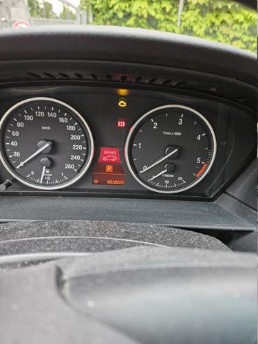

Leider habe ich jedes Mal beim Starten des Fahrzeugs die rote Meldung mit dem Auto und die Bemerkung, dass der Service überschritten wurde.
Gehe ich ins Menü ist alles im grünen Bereich.
Ist das nun ein Fehler oder habe ich etwas übersehen.
Ich wäre euch mal wieder super dankbar diese Meldung wieder los zu werden.
530d LCi 2007 367tkm

Evtl bremsverschleißsensor?
Also wenn alles zurück gesetzt wurde, und der immer noch das Auto auf der Bühne anzeigt, dann ist definitiv die Bremse, aber die würde auch angezeigt werden...
Hinten wie vorne ist noch genug Belag drauf. Die Fühler sind nur leicht abgeschliffen. Vorne etwas mehr.

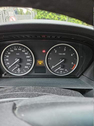

Mir ist aufgefallen, nachdem ich jetzt jeden Tag bewusst darauf achte, dass die Meldung nicht bei jedem Start kommt. Heute morgen war nichts. Gestern Abend schon.
Vielleicht muss ich einfach damit leben.
Wenn die angeschliffen sind können die auch Fehlmeldungen auslösen.
Achte mal drauf was angezeigt wird und mach Foto.
Hier die gewünschten Bilder
Letzte Bild zeigt nicht den Service Status.
Vermutlich zeigt er nur die routinemäßige Durchsicht an.
Aufm ersten Bild könnte es tatsächlich sein, das es nur die Durchsicht ist. Im iDrive gibts aber auch ein anderes Menü. Da stehen die Services genau drin, die gemacht werden müssen, inklusive Restkilometern.
Wie war das nochmal ab ~330000km? Da soll der Servicezähler für den Ölwechsel nicht mehr ordentlich funktionieren. Er wird immer wieder als fällig angezeigt, auch wenn man ihn direkt frisch resettet.
Hab das Mal irgendwo aufgeschnappt, weiß das noch einer genauer?
