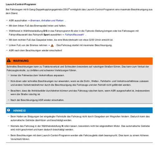

kurze Frage. Wann kommt genau die Meldung das die LC aktiviert ist.
Ich stelle
  • bei Betriebstemperatur
  • ESP auf Sport
  • DSG in S
  • drucke die Bremse durch
  • und gebe Gas
Bei mir kommt aber nicht die Meldung dass die LC aktiviert ist. Ich merke wie er vorspannt und wenn ich die Bremse löse losmaschiert.
Mache ich etwas falsch. In diverse Vids kommt die Meldung vorher.

Genau so steht es zur LC im Boardbuch. ESP muss aus sein und nach der Beschleunigung wieder manuell einschalten... gewisses Risiko ist da, aber vielleicht ist deshalb noch keine Quittierung zum LC da.
.jpg
ok ich probs mal mit ganz aus.
was mir noch aufgefallen ist, das im Video nicht direkt komplett hochgedreht wird. mal gucken.

Die LC geht doch nur in ESC Sport oder off, in beiden Fällen ist die Traktionskontrolle aus, muss sie ja auch, du willst ja zügig los und nicht eingebremst werden.
Klar kann man über den Taster alles einstellen, kurzer Druck, Asr ab Werk aus, lange, Esc Sport.
Bei mir, kurzer Druck, Esc Sport, lange, Esc off.
