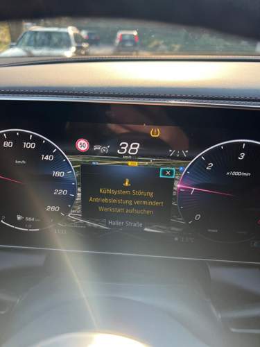

Guten Morgen zusammen!
Ich habe meinen EQC jetzt seit Anfang September. Einige Tage nach der Auslieferung kam bereits das erste mal die Meldung "Kühlmittel nachfüllen". War dann in der Werkstatt und es wurde nachgefüllt. Jetzt, ca 2 Monate später, kommt bereits wieder diese Meldung. Hat sonst jemand das gleiche Problem?
Werde nochmals zum Freundlichen fahren und prüfen lassen.

Hallo zusammen, also wir sind mit diesem ärgerlichen Problem schon ein wenig weiter:
Unser EQC wurde im September 2022 ausgeliefert. Nach den ersten 600km kam die Fehlermeldung "Kühlmittel nachfüllen!" und seitdem kommt sie in Abständen immer wieder! Schaut man unter die Haube, sieht man auch tatsächlich einen Kühlmittelstand unter dem Normlevel des - in Fahrtrichtung linken - Ausgleichsbehälters. Öffnet man den Deckel des Ausgleichsbehälters entweicht der Überdruck, den das Kühlsystem offenbar zu hoch aufbaut, der Flüssigkeitsstand im Behälter steigt und der Fehler verschwindet... - eine zeitlang, bis wieder "genug" Überdruck ansteht, der den Pegel im Ausgleichsbehälter unter Druck und damit unter den Sensor drückt. Die Werkstatt hat alle Maßnahmen durchgeführt, die hier bereits im Chat genannt wurden und weitere:
1. 2x Kühlsystem entlüftet mit Herstellerprogramm am Diagnosegerät: Keine Abhilfe!
2. Kühlmittel komplett getauscht, daher mit Unterdruck entleert und neu befüllt: Keine Abhilfe!
3. Deckel des Ausgleichsbehälters getauscht gegen den Deckel des EQS, rot (dieser hat eine früher ansprechende Überdruckmembran): Keine Abhilfe, sondern im Gegenteil Austritt von Kühlmittel in den Motorraum/unter das Fahrzeug, gerade weil die Überdruck-Membran des EQS-Deckels zu früh anspricht, so dass diese Luft UND Kühlmittel entweichen lässt. Darüber hinaus bestand der Fehler auch mit dem neuen Deckel weiter.
4. Erneuter Tausch der Kühlflüssigkeit und Über-Befüllen des Ausgleichsbehälters/Kühlsystems um 200ml Kühlflüssigkeit, um einem zu niedrigen Füllstand "vorzubeugen", damit der Sensor nicht anspricht: Keine Abhilfe, da das Kühlsystem des EQC so viel Druck aufbaut, dass selbst die über-befüllte Menge so komprimiert bzw. in den Dehnungsumfang der Kühl-Gummischläuche verdrängt wird, dass der Flüssigkeitsstand im Ausgleichsbehälter trotz der größeren Füllmenge unter das Sensorlevel gedrückt wird.
Ich bin selber vom Fach und das liegt nach meiner Einschätzung nicht an der Entlüftung (Wirkung!), sondern am Druckaufbau z.B. der elektrischen Kühlmittelpumpe (Ursache!) oder anderer Aggregate, die im Zusammenhang damit stehen. Daher spielt der Deckel des Ausgleichsbehälters auch erst in zweiter Hinsicht eine Rolle, denn dessen "Entlüftung" hat nur eine untergeordnete, periphere Entlüftungsfunktion, falls andere Systemkomponenten versagen (so, wie in diesem Fall!).
Für nächste Woche ist seitens Mercedes der Werksingenieur angekündigt, der sich das ansehen will, NACHDEM WIR insgesamt etwa 7-8x in der Werkstatt waren und geduldig die o.g. Maßnahmen haben durchführen lassen. 1.000km Werkstattfahrten auf unsere Kosten sind zusammen gekommen, von der verlorenen Zeit (ebenso Kosten!) ganz zu schweigen.
Unabhängig vom Ausgang dieses Ingenieur-Termins haben wir bereits die Wandlung eingeleitet. Diese ist - formaljuristisch - bereits nach ZWEI erfolglosen Nachbesserungen angezeigt. Wandeln werden wir deshalb, weil bereits JETZT absehbar ist, dass das eine nicht enden wollende Suche und "Frickelei" wird, bis denn irgendwann vielleicht die eigentliche Ursache gefunden wird. Außerdem haben wir anderes zu tun, als unsere Zeit mit Werkstattfahrten zu verbringen. Die Kosten haben wir dem Hersteller berechnet.
Im Falle der Ablehnung der Wandlung behalten wir uns vor, Strafanzeige gegen den Hersteller wegen Betruges zu erstatten, denn der Fehler ist ja ganz offensichtlich wohl schon länger bekannt und Kunden werden in Unkenntnis und Reihenweise damit in den Straßenverkehr entlassen, mit der Aufbürdung der entsprechenden Werkstattfahrten und dem vollen Risiko. Bei unserem Mercedes-Partner hat sich ein Monteur in der Werkstatt "verquatscht" und bestätigt, dass viele Mercedes-Modelle aktuell dieses Problem hätten, der EQC aber besonders. Eine zweite Strafanzeige werden wir gegen den Hersteller erstatten, da der o.g. Fehler auch sicherheitsrelevant werden kann, wenn der Druck im System das kritische Level erreicht, eine Leitung platzt und/oder der Akku/Antrieb überhitzt (Brandgefahr!). Es ist unverantwortlich, solche Fahrzeuge an Kunden auszuliefern, mit dem Wissen, dass diese an einem existentiellen Bauteil mangelhaft sind.

Bei 2.500km wurde dann auf den roten Deckel umgestellt. Nun ist es genauso wie oben beschrieben: der Fehler kommt etwas später (alle 500km), aber ich muss Kühlmittel nachfüllen, da der Deckel dies entweichen lässt. Der Motorraum und meine Einfahrt haben nun mehrfach eine Reinigung erfahren.
Ich habe festgestellt, dass relativ weit oben im Ausgleichbehälter kleine Rückläufe sind. Beim manuellen Entlüften läuft dort minutenlang das Kühlmittel zurück in den Behälter!
Echt ärgerlich; besonders bei längeren Fahrten.
Das klingt alles nach einem extremen Ärgernis. Was mich wundert: es hörte sich bei den anderen Beiträgen bisher so an, als ob der rote Deckel die Lösung ist. Ist er aber scheinbar nicht :-(
Oder doch? Ich bin irritiert.
Nein, der rote Deckel des EQS ist nicht die (dauerhafte) Lösung! Das diese Maßnahme hier bei dem ein oder anderen "gewirkt" hat, kann daran liegen, dass nicht in jedem Fahrzeug die exakt gleichen Abläufe stattfinden und sich der Fehler daher erst später zeigt! Außerdem NOCH EINMAL zum Verständnis: Die Ursache ist ja mit dem roten Deckel nicht beseitigt, sondern es ist eine Maßnahme, die an der Wirkung des Problems angesiedelt ist. Das Grundproblem (Ursache) ist und bleibt, dass der EQC zu viel Druck im Kühlsystem aufbaut - waum auch immer! Schließt Euch besser frühzeitig der Wandlung an... - das wird sonst ein "Schrecken ohne Ende!
Wie war das noch: "Das Beste oder Nichts!" :-))))))))) Na, dann lieber Nichts! ;-)
Das minutenlange Nachlaufen des Kühlmittels aus dem oberen Rücklauf des Ausgleichsbehälters (in denselben) tritt idR nur auf, wenn der Kühlmittelstand überfüllt ist. Das muss dringend abgelassen bzw. ausgespindelt und auf Normallevel (mittig Ausgleichsbehälter) gebracht werden... - keinesfalls sollte das System dauerhaft mit erhöhtem Pegel gefahren werden! Auch wenn das ein häufigeres Entlüften bedeutet...

Ich kenne einen EQC Fahrer, bei dem folgendes gemacht worden ist:
„Behälter mit Sensor komplett getauscht. Seitdem ist alles gut.“
... sorry, aber (ohne Langzeiterfahrung) sicher nicht, denn weder der Behälter, noch der Sensor sind - als passive Bauteile - das Problem und haben auch nichts mit dem Überdruck-Aufbau im Kühlsystem zu tun! Das würde ja im Umkehrschluss bedeuten, bei 100en EQC wären der Behälter UND der Sensor defekt!
Dein Bekannter kann ja seine Langzeit-Ergebnisse gerne hier - mit Fahrgestellnummer - posten; dann haben wir alle etwas davon! ;-)
> siehe auch hier der Eintrag aus dem Parallel-Thema:
https://www.motor-talk.de/.../...uehlanlage-erneuern-t7281695.html?...
Hier wurde der Kühlmittelbehälter mit den Sensoren getauscht und "nach wenigen 100m" gabs die selbe Fehlermeldung!
