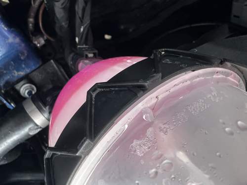

Also was soll ich sagen. Den Sommer über ging es und hielt sich sehr in Grenzen die Meldung mit dem Kühlmittel. Jetzt bei geänderten Luftdruck und Temperatur habe ich die Meldung in den letzten 3 Wochen 3 x gehabt. Zuletzt gestern. Habe bei MB in BI angerufen und meinen Frust geäußert. Da ich aber nun die Nase voll habe da immer Wasser nachzukippen habe ich mir jetzt nen. Litter von dem Kühlmittel geholt beim freundlichen und habe das immer dabei. Die Aussage ist weiterhin… wir wissen es nicht genau wie wir das beheben können. Es gibt keine Lösung seitens Bremen wo das Auto gebaut wurde. Anbei das richtige Kühlmittel für euren EQC in Bild mit Ersatzteilnummer. Ein Litter kosten zwischen 11,95€ und 14,95€.
So wie ich das sehe geht da überhaupt nichts verloren, außer du findest es im Motorraum wieder.
@W2029167 schrieb am 11. November 2023 um 12:43:08 Uhr:
Ja eben… genauso ist es auch. Der Deckel auch der rote lässt ja nicht nur die Luft raus sondern auch das Mittel. Eben aus diesem Grunde geht es verloren und fehlt dementsprechend. Warum sonst sollte man das Mittel nachfüllen? Anbei mal ein paar Bilder …
Es ist wirklich überall
Behälter
Flüssigkeit
Mit rotem Deckel
Dann würde ich eher wieder auf den schwarzen oder grauen Deckel ohne Kühlmittelverlust umsteigen. Auch wenn man dann öfters mal zum Druckausgleich den Deckel kurz aufschrauben muss.
Oder war Letzteres bei dir im Vergleich zum roten Deckel zu häufig auftretend?

Ganz genau. grauer oder der originale schwarze waren noch schlimmer
Ich habe beste Erfahrung mit dem roten Deckel. Ich bin Vielfahrer und jeden Tag auch Autobahn. Ich hatte dieses Jahr nur einmal die Meldung und habe dann nur ganz wenig nachgefüllt. Man muss einfach eine Ausgleich zum Füllstand so wenig wie möglich beim Druckaufbau finden. So viel ist nichts und zu wenig ist auch nicht gut. Mit dem schwarzen Deckel ab Werk hatte ich die Meldung schon bei der Heimfahrt. War aber vorgewarnt durch das Forum.
