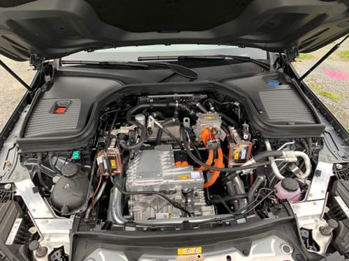

Hatte die Meldung nach zwei Wochen und 600 km ebenfalls dauerhaft. Habe dann mal unter die Haube geschaut.
Der fahrerseitige Behälter war ziemlich leer. Als ich den Verschluss geöffnet habe, ist er unter Gluckern wieder voll gelaufen (also nicht ganz voll, sondern auf das richtige Niveau). Der beifahrerseitige Behälter war korrekt gefüllt und veränderte sich auch nicht beim Öffnen.
Wirkte für mich wie Luft im System.
Seitdem sind weitere zwei Wochen und weitere 600 km vergangen, bislang kam die Meldung nicht wieder.
Der Fahrerseitige ist nach Betriebsanleitung der Behälter der Scheibenwaschanlage.
Den gibt es natürlich auch, aber mein EQC hat keine Motorabdeckung und da hat man Zugriff auf zwei Ausgleichsbehälter mit rosafarbener Kühlflüssigkeit. Bei Modellen mit Motorabdeckung sieht man den fahrerseitigen Behälter wohl nicht, wenn ich mir deren Betriebsanleitung anschaue.

@fels schrieb am 28. November 2022 um 20:54:44 Uhr:
Genau diese hatte ich mir angeschaut.
Same here. Letzten Donnerstag abgeholt. Gestern kam die Meldung. Lt. Werkstatt ist dies ein bekanntes Problem. Der fahrerseitige Behälter muss entlüftet werden. Wird morgen erledigt.

Kleines Update: Gestern zum zweiten Mal die Meldung gehabt, wieder den fahrerseitigen Behälter entlüftet (der war wieder fast leer, danach wieder voll). Meldung ist nun wieder weg - mal sehen, wie lange...
