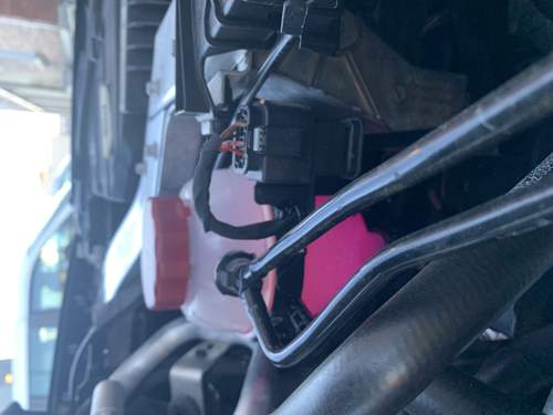

Bei mir kam die Meldung"Kühlmittel nachfüllen" ab und zu etwa nach 9 Monaten. 4 Wochen später (15.800 km) kam die Warnung dann nahezu bei jeder Fahrt. Deshalb in der Niederlassung am 6. 11. 23 Kühlmittel nachfüllen lassen. Siehe Strich am Aufkleber. Am 16. 11. sah das dann so aus, wie auf dem Foto. Eine Warnmeldung kam aber bis heute noch nicht.
Bin mal gespannt, wie das weitergeht.

Seitdem ich Deckel offen auf gemacht habe, ist Ruhe und auf der linken Seite ist mehr als Rechts.
Also umgekehrt wie bei dir.
Öffne doch mal beide Deckel und lass sie 2 min offen
Da ging kein Wasser verloren, das ist nur auf der andere Seite, wie auch immer da möglich ist.
Die sollen einfach innerhalb des ausgleichsbehälter zwischen beiden Kammern ein Loch reinbohren, dann wäre dieses jahrelange Theater nicht.
Werde ich mal machen!

Habe nichts unternommen.
Trotzdem bis heute, 21. 12. 23, keine Probleme.
Foto Stand von heute.
Kühlmittelstand am 21. 12. 23

Das sieht trotzdem meines Erachtens nicht nach Sollzustand aus.

Letzte Woche wieder beim Freundlichen:
Kühlmittelkreislauf neu gespült; der Vorgang dauert nunmehr deutlich länger, da auch alle Pumpen zugeschaltet werden. Behälter (mit rotem Deckel) recht voll. Bei 10 Grad ca. 2cm oberhalb des Standes vom beigefügten Bild (aufgenommen bei -6 Grad).
