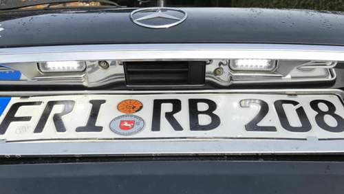

In letzter Zeit bekomme ich öfters die Meldung "Kennzeichenleuchte links defekt", oder "Kennzeichenleuchte rechts defekt". Oder auch beide Meldungen. Beide Kennzeichenleuchten sind aber in Funktion. Statt dessen bleibt die Kofferraumbeleuchtung aus. Die Lampen habe ich schon kontrolliert und vorsichtshalber getauscht.
Wo soll ich den Fehler suchen?

Hatte ich auch , war ein Wackel drin und innen die Lampe war einfach vergammelt . Ich hab auf LED umgerüstet und nn ist Ruhe ...

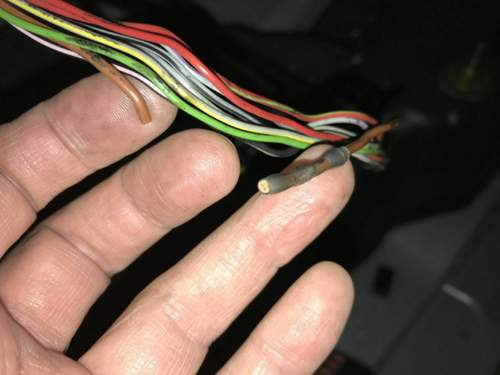

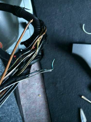

Jetzt sind die Kennzeichenleuchten wirklich aus und der Kofferraumdeckel lässt sich nur noch mit Hilfe des Notschlüssels öffnen. - Kabelbruch irgendwo beim Scharnier?

Ja wird ein Kabelbruch sein...
