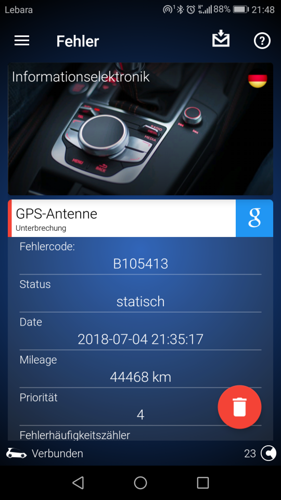

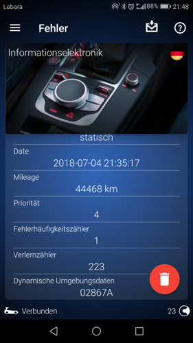

Und Metti86 was sagt VW ist der Problem bei dir behoben?
Ich habe das gleiche Problem, war schon zwei mal bei VW und hat nicht geholfen.
Habe neue Gps Antenne gekauft und montiert, aber trozdem funktioniert nicht und OBD Eleven zeigt jedes mal “GPS Antenne Unterbrechung“.
Hat jemand vielleicht irgendwelche infos dazu?
Danke

Bei mir war es mit dem Austausch der Dachantenne erledigt. Funktionierte danach einwandfrei
Bei mir hatte das Kabel einen Wckler.
Mein Händler war Clever was den Fehlersuche anbelangt.
Hat einfach einen kleinen GPS Empfänger hinters Navi gehängt. Damit ging es. Somit musste es die Antenne / Kabel sein. Erst die ANtenne dann das Kabel gewechselt.

Hat der freundliche Fehler ausgelesen Gab es eine Meldung zur GPS Antenne?
Hallo, ich hatte das selbe Problem beim meinem Dienstwagen Touran Sound 2,0 TDI MJ 2018 mit Discover Media. Zunächst wurde die Antenne getauscht, nach zwei Tagen ging es wieder nicht. Laut Werkstatt Marderbiss... mmmhh. Jetzt geht’s wieder problemlos (inkl. Marderabwehr im Motorraum).... habe aber noch den Hinweis mitgekriegt, dass beim nächsten mal das Kabel von der Haifischflosse zum Radio oder Steuergerät (wo,auch immer das hin führt) getauscht wird. Wurde wohl von Wolfsburg bestätigt, dass das Problem öfters auftrete, bitte dahingehend ggf. nochmals nachfragen.

Bei meinem war es die GPS Antenne. Seitdem ist Ruhe.
Hallo, bei, wir wars zunächst, laut Autohaus die Haifischflosse (tatsächlich mit Marder-Bisspuren). Nach dem Tausch trat das Problem zwei Wochen später wieder auf. Diesmal war der Marder (ggf. war das vorher schon) im Motorraum. Kabel (welches auch immer !?) getauscht und Marderschreck eingebaut - seitdem (Juni 2018) habe ich keine Probleme mehr
Hatte meinen heute abgeholt vom Service.
Hatte das Problem mit den Navi dem Meister angesprochen .
Haben alles steckkontakte überprüft und das steuergerät ausgebaut ,15min stromlos gesetzt und wieder eingebaut. Anweisung aus WBO.
Funktion alles wieder.
