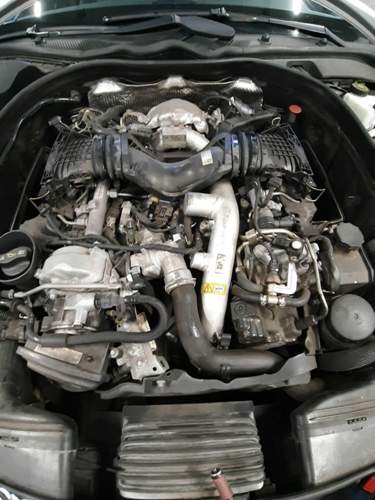

Nun habe ich mich etwas schlau gemacht wie der beim V6 BT zu wechselne wäre, der ist schön im V versteckt.
Man muss beim E350 V6-BlueTec die ganze Luftfilteranlage samt Tuboansaugungrohr entfernen um den wechseln zu können. Um den Kraftstofffilter extra alleine zu wechseln braucht man ca. 40 Miuten AZ laut Mechaniker.
Es ist zwar nicht das Tuboansaugungrohr, sondern das "Druckrohr", aber die 40 Minuten unterschreibe ich Dir. ;)
ob Druckrohr oder Ladeluftrohr, egal, die Konstruktion ist der totale Mist was man da alles abbauen muss um den Kraftstofffilter zu erneuern. Da war ein echter "Hirni" am Werk.

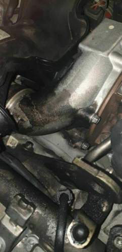

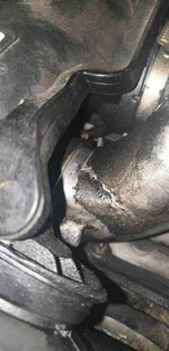

Ich habe mir das heute angeschaut und bin entzetzt wie es plötzlich unter der Motorabdeckung im Bereich neben dem Tubolader aussieht. Dieses Luftrohr sitzt nicht ordentlich am Turbo am Anschlag, sondern 5mm weg und es ist dort offensichtlich undicht, da dort schon alles versaut ist. Eigenartig, weil der Bereich am Turbo sauber ist als wäre das Rohr erst kürzlich verschoben worden (siehe Bilder).
Die Mechaniker schlampen und "Hudeln" halt überall immer wieder und so habe ich beschlossen, dass ich das selber erledigen werde. Man muss sich eben doch etwas Zeit nehmen um ordentlich zu arbeiten.
Ich habe mir heute alle Original-MB-Teile die ich einbauen werde bestellt (Kraftstofffilter+2 Schellen, Luftfiltersatz, Dichtungen für Turbo am Luffilterkasten mit Dichtung für Motorentlüftung, Oring für Luftrohr am Turbo und Oring für die Verbindung zum Ladeluftdämpfer).
Diesen Ladeluftdämpfer werde ich auch ausbauen und alle Teile ordentlich reinigen und mit neuen Dichtungen wieder einbauen.
