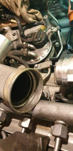

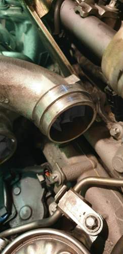

ich habe nun mit viel Mühe dieses "Saugrohrmodul" vom Resonator und vom Turbo lösen können, von Herausnehmen trotzdem noch weit entfernt, da diese Kabelbrücke darüber voll stört um das Teil abzunehmen.
Wie ich vermutet habe, ist der grüne O-Ring kaputt, der ist in zwei teilen abgefallen.
Turbo_Saugrohrmodulanschluss
Saugrohr_an Turbo

Ich habe es deswegen selber gemacht, weil die Mechaniker sich kaum die Zeit nehmen um alles ordentlich zu Reinigen und offenbar auch nicht immer die Dichtungen erneuern (O-Ringe), Dichtung vom Luftfilterkasten am Turbo). Offenbar haben die im März 2017 den grünen O-Ring NICHT erneuert, der war eben aufgeslöst!

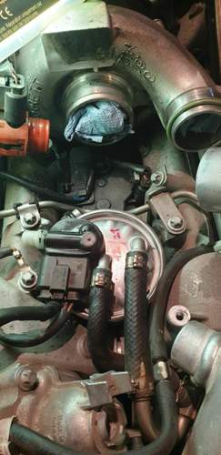

Die Lappen in den Öffnungen sind damit kein Schutz hineingelangt und die werden doch wieder entfernt.
Die Ladeluftleitungen waren nicht wirklcih verölt, das beseutet das der Turbo noch OK ist. Deswegen habe ich den Resonator (Ladeluftschalldämpfer) und den Ladeluftkühler nicht komplett abgebaut. Dazu braucht man unbedingt eine Hebebühne, das werd ich einmal im Sommer machen.
Nach dem Zusammenbau habe ich die Zündung 3x einige Minuten eingeschaltet um den Kraftstofffilter zu füllen und zu entlüften.
Erster Start OK, dann eine längere Probefahrt bis alles auf Betriebstemperatur war und ein paar mal ordentlich Leistung abgerufen, wie zu erwarten alles OK und keine Fehlermeldung.

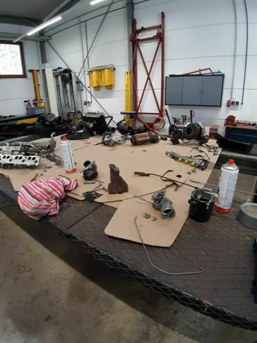

Ich habe auch noch das Ansauggeweih gereinigt und neue Luftfilter eingaébaut und alle Dichtungen der demontierten Teile erneurt und auch den verwschmutzen Bereich neben dem Turbo gereinigt und die Stecker dort vom Öl bereit und mt Kontaktspray gereinigt.
PS; Warum war ich nicht bei BM, weil ich es selber auch kann.
So sorgsam macht das keine Werkstätte, außer um viel Geld für eine Liebhaberpflege.
Ich habe ca. 3 Stunden geputzt und gewerkelt.

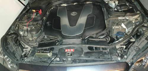

Über Nacht noch das CTec angehängt, jetzt ist der Brummer wieder startklar.
E350BT_CTec
