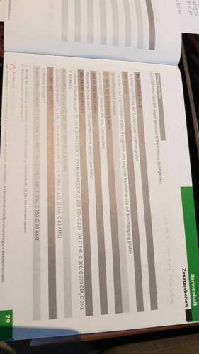

@jw61 schrieb am 29. Okt. 2020 um 12:18:10 Uhr:
Mir ist für das 5G nur die Änderung vormals Lifetime auf einmalig 60tkm ohne Zeitlimit aus 2006 bekannt und das passt dann genauso wenig wie "^^einmalig 50tkm/3 Jahre" zu deinem Zitat: "Ist auch seitens Mercedes kein Wechsel vom Öl vorgegeben."
Hier mal ein Foto zur Glaubwürdigkeit aus dem Seviceheft vom w204 Ich hoffe damit ist alles geklärt. 😉
Ja danke, verstehe aber nicht, warum du oben dann was anderes, "Ist auch seitens Mercedes kein Wechsel vom Öl vorgegeben. Erst ab 7G gibt es ein Wechsel Intervall.", behauptet hast.
edit: Kann das sein, dass dein Scheckheft von nach 03/2011 ist? Dann bezieht sich die Aussage lt. Wiki auf das 7G und nicht auf das 5G.
@jw61 schrieb am 29. Okt. 2020 um 21:53:18 Uhr:
Es ist aus Anfang 2008
Und sorry, war schon solange her. Da habe ich mal nachgesehen. 😉
Habe auch mittlerweile schon das zweite Serviceheft.
