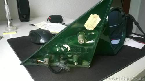

EDIT: sehr gerade dass bei den eBay Dingern der Abstand der unteren beiden Verschraubungspunkte sehr eng ist. Meiner Meinung nach passen die Spiegel nicht auf's Coupe, da hier der Schraubenabstand deutlich größer ist und damit der vordere Befestifungspunkt weiter vorne sitzt.
Somit sind die angebotenen Spiegel meiner Meinung nach wahrscheinlich für Limo/Touring/Compact.
Zur Orientierung hab ich mal ein Bild meiner Coupe Spiegel angehängt.

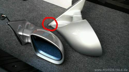

Beim E36 kann man anhand der Spiegelplatten deutlich unterscheiden,für welche Karossrievariante,siehe Anhang.
Beim E46 laufen sie alle spitz zu,da hat man diese leichte Unterscheidungsmöglichkeit NICHT.

Wobei Cap und ich dir ja schon geschrieben haben, dass die Spiegel, wenn überhaupt für E36 Limo/Touring/Compact sind und nicht am E36 Coupe/Cabrio passen werden.
@andi050463
Schau dir die markierte Ecke in meinem Bilderanhang bei DEINEM Coupe an,du wirst sehen,das das ganz anders aussieht.
