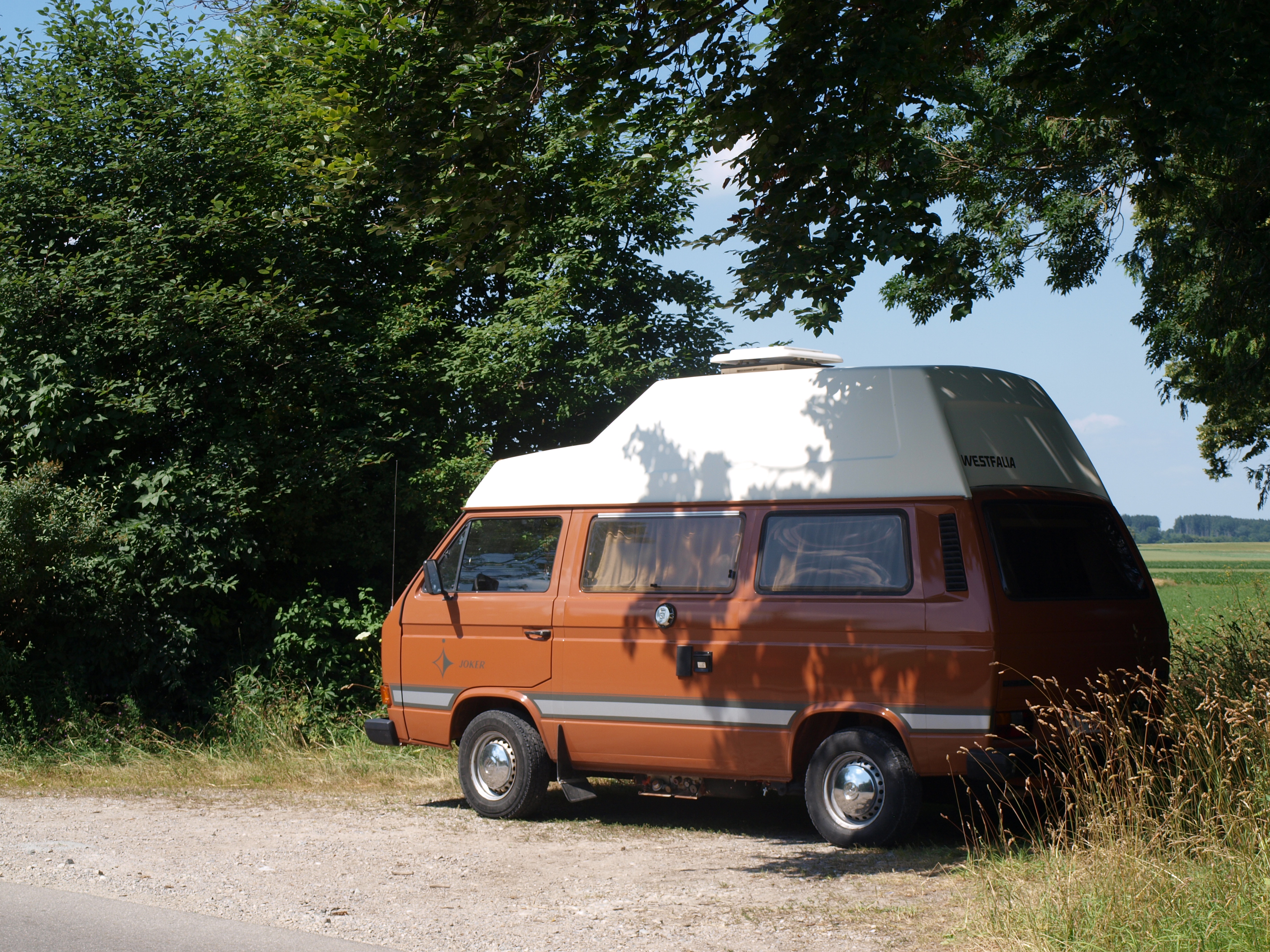

Hallo an alle,
Ich bin neu hier, und seit Ende letzten Sommer stolzer und zufriedener Besitzer eines T3 Westfalia.
Er besitzt die Westfalia Joker Ausstattung mit Hochdach, und wird von einem 1,6 Diesel angetrieben.
Ich habe mich für diesen Motor wegen der Standhaftigkeit entschieden und bei mir ist die Reise das Ziel 😉
Der Bus ist Bj.82 und hat 110 TKM.
http://data.motor-talk.de/.../p7079205-6454641856358348979.JPG
Den Bus, mein Projekt und Vorhaben für nächstes Jahr stelle ich in einem anderen Thema noch vor.
Nun zu meinem Problem:
Vor ca. 2 Wochen musste ich auf dem Weg zur Arbeit feststellen, dass die Lüftung und das Gebläse läuft, allerdings keine Wärme von sich gibt.
Der motor lief nach ein Paar Minuten Heiß.
Ich stellte den Bus ab, und hatte vorerst die Vermutung das ein teil des Kühlkreislaufes eingefroren war.
Beim ersten Frost in diesem Jahr habe ich 1L Frostschutz nachgefüllt.
Selbst nachdem ich den Bus Auftauen lassen habe, besteht das Problem immer noch.
Vorab wäre evtl. noch folgende Information Interessant:
Ich musste Regelmäßig Wasser nachfüllen, auf einer Strecke von 1000km verbraucht er ca. 1L.
Ich habe mir dies immer mit einem Kleinen "Leck" erklärt.
Außerdem befindet sich unter der Einspritzpumpe Motoröl. Ich kann nicht genau sagen wo es her kommt aber es sieht aus als würde
es aus den Einspritzdüse am Gewinde kommen.
Die Temperatur hielt der Bus vorher immer vorbildlich, selbst in Kroatien bei fast 40°C durchs Gebirge hat er mich nie im Stich gelassen.
Evtl. Könnt ihr mir helfen oder mir Schwachstellen nennen die zu überprüfen sind.
Meine Furcht ist es, das es die Zylinderkopf Dichtung ist und dort auch das öl verloren geht, aber ich will dies nicht wirklich Wahr haben 😉
Der bus steht jetzt über den Winter und wird für den Kommenden Sommer wieder Frisch gemacht.
Viele Grüße, Lukas
