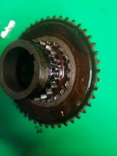

Auf Grund geringer, aber eben doch vorhandener Geräuschen habe ich die Steuerkette prüfen lassen.
Das Ergebnis sieht man auf den angehängten Bildern.
Viele Zähne haben schon Material verloren. Wird also alles getauscht für knappe 2,5k
Das beste oder nichts... Dass ich nicht lache.
Für so einen scheiss gehören die Verantwortlichen mit allen gelängten Steuerketten dieser Welt ausgepeitscht.
Das einzige was mich jedoch stutzig macht ist, dass das Öl nach Benzin riecht, obwohl das Auto doch relativ oft auf der Autobahn unterwegs ist. Locker 60:40 im Verhältnis Autobahn und Stadt.
Hat da jemand eine Idee?

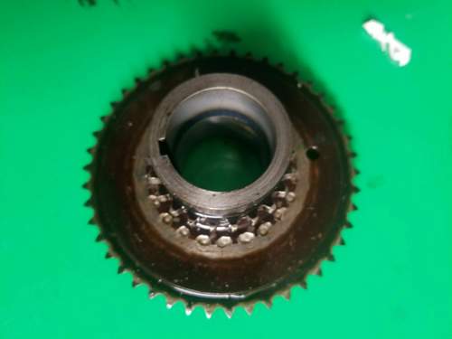

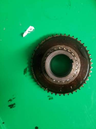

Ich gehe eben in die Garage und fotografiere das Kettenrad von meinem letzten reparierten Motor der "nur" eine Kettenlängung aber leider auch ein Loch im Kolben hatte.
So hier 3 Fotos von dem letzten Kettenrad.
Wie schon geschrieben es war nur Kettenlängung mit zusätzlichem Loch im Kolben vorhanden. Wobei bei 3 weiteren (einer auch mit Kettenlängung und zwei mit Kettenabrissen) diese Räder bei Laufleistungen unter 100.000km absolut identisch aussahen.
Auf solche Kettenräder ziehe ich keine neue Kette ein!
Das 4. Bild ist von einem neuen Kettenrad mit bereits verbauter neuen linken Gleitschiene und Kette.
Edit: Ich vermute das die eigentlichen Klappergeräusche auch von dort kommen. Die Kette muss ja zeitweilig fast neben dem Kettenrad laufen und die Nieten schlagen dabei wohl die Löcher in das Rad.

Was ich nicht nachvollziehen kann ist, dass der Evo auch den gleichen Scheiß verbaut hat wie der alte 271ger.
Die haben nichts daraus gelernt und bessere Materialien für die Zukunft verwendet.
Das die Kette sich längt ist ja OK, aber dass bei den neuen NWV immer noch die Zähne wegfliegen wie früher, ist echt eine Schande. Es wird nach wie vor der gleiche Müll verbaut.

Ich habe in meinem Kopf irgendwie ausgeblendet, dass auch noch beide Nockenwellenversteller getauscht werden müssen.
Ich war damals bei MB und der Kostenvoranschlag belief sich (ohne Nockenwellenversteller) auf ~2500€, da hatte ich wohl den gedanklichen Fehler drin.
Dann dürfte man bei MB (mit Nockenwellenversteller) auf etwa 3500-4000 € kommen.
So sind also die 2500 durchaus angemessen, ausgehend davon, dass beide Nockenwellenversteller zusammen mit
~ 1000 € zu Buche schlagen.

Ausgebrochene Zähne beim M271 EVO habe ich bislang nur bei Kettenabrissen gesehen. Bei den anderen NWV mit "nur" gelängter Kette waren die NWV noch in einem neuwertigen Zustand.
Ich weiß nicht was beim TE vorher schon nicht in Ordnung war.

Habe den Treath gelesen . Es wurde schon vieles besprochen dem ich mich anschließen kann , deshalb nur 2 Hauptaspekte von mir aus aufgegriffen .
1. Ich schließe mich den Hinweiß von TDI Vielfahrer an , wenn aus den Zähnen Ecken ausgebrochen sind , dann stellt sich mir die Frage wie es dazu kam , möglich ist ein schon länger defekter Kettenspanner , dann fängt die Kette an zu flattern und kann eventuell dazu führen , das die Zahnecken ausbrechen , aber dann sieht die Kette auch entsprechend malträtiert aus und wäre kurze Zeit später gerissen.
2. In einem Kettentrieb IMMER alle zusammenlaufenden Komponenten austauschen , alle Kettenräder , alle Gleitschienen , Kettenspanner , und die Kette sowieso .
Von den Mopedschraubern kann man das direkt bestätigt bekommen , wenn ein Teil noch alt Bleibt , passt es nicht zu den neuen Maßen , und alles verschleißt total schnell wieder .
