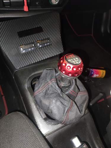

Hier noch alle Bilder bis dato
Bild vorne
Armaturen in wagenfarbe
Zierleisten in schwarz lackiert
+4

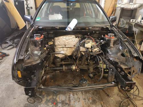

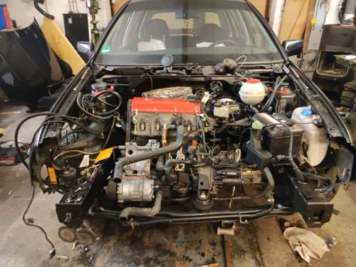

Hier Mal der aktuelle Stand
Zum Golf jubi Projekt
Eingebaut habe ich nun eigentlich soweit alles was keine Dichtungen benötigt
Bis auf die wapu da hatte ich noch ne passende da
Eingebaut sind
Scheibenwischer gestänge
Auseinander genommen geputzt geschmiert
Pollenfilter und gehäuse
Wasserpumpe
Servopumpe
Geräte träger
Klimakompressor
Kühlmittel Behälter
Und alles kühlmittel schläuche

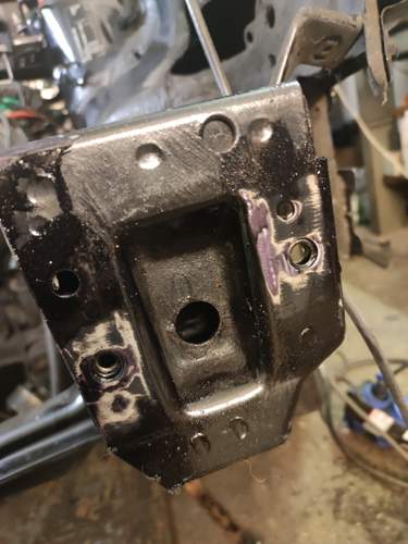

Batterie plus Halteblech
Das halte Blech habe ich mit expoxy brunox eingestrichen und einwirken lassen
Servobehälter
Und alles Leitungen
Spritzwasserbehälter
Taktventile und noch so klein Zeug
Aktivkohle behälter
Die ganze Kabelasche vom Motor soweit möglich angeschlossen und ordentlich verlegt
Alles teile schläuche und Kabel wurden gereinigt mit bürsten und Reinigungsmittel

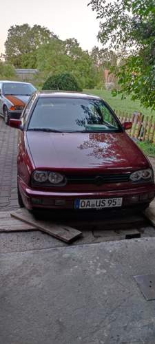

Und die Vorderachse gewartet bremsen frei

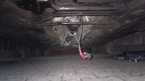

Abgeblockt und dann ist mir ein großer Fehler passiert
Ich hab meine schweller eingedrückt
Was nicht so toll ist aber man lernt darauf kein Auto auf Holzscheit zu stellen
Jemand Erfahrung damit das wieder gerade zu biegen, wort wörtluch ??
Lass mal Bilder vom Schaden sehen. Mir fallen allerdings nur 2 Möglichkeiten ein

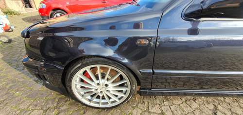

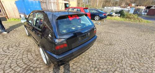

Aktueller Stand
Motor läuft nun endlich sauber und ruhig
Wfs ist auch angepasst auf das Steuergerät dank vcds
Abgasanlage ist nun momentan komplett original bzw Zubehör (wollte eigentlich eine bastuck aber gerade geht das Geld aus ??)
Bin an diese sehr günstig hingekommen inkl kat für 150€ alle Schellen mittel und Endschalldämpfer Hosenrohr alles dabei
Wobei man sagen muss die Passgenauigkeit von dem Hosenrohr war unter aller sau musste eine Kerbe ein schneiden und umschweißen damit das Ding auch gerade verläuft

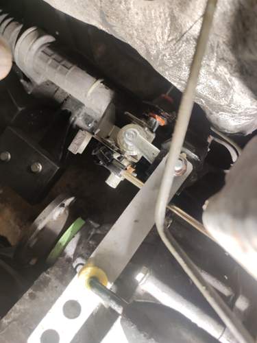

Ich habe momentan immer noch das Problem das er zwar an aber nicht aus geht
Denke Mal an denn zündanlasschalter muss ich aber noch prüfen
Radio fehlt noch
Anlage muss ja fast wenn auch dezent lieber guter klang statt lautes bumbum
Die Front muss jetzt noch wieter gemacht werden alles richtig befestigen und denn Grill wieder einsetzen.
Unten an der schürze ist vom Vorbesitzer leider eingeschnitten (verbaut war öl kühler)
Weiß noch nicht ob das der tüv so wie es Momentan ist aktzeptiert
Mich persönlich stört es aber nicht und da ich auch ne Lippe montiere (einklipse)
Fällt das auch kaum auf
War heute auf nem treffen wäre so gerne selber gefahren ....naja bald zumindest hoffe ich das
Sonst gibt es aktuell nichts neues da momentan leider das Geld und die Zeit fehlt wird aber ab nächsten Monat besser
Und nochmals vielen Dank für die Hilfe bisher freue mich immer wenn ich hier etwas Posten kann
Mein Golf ist ja nichts besonderes aber für mich ein kleiner Traum und darauf bin ich doch sehr stolz hoffentlich läuft er bald auf der straße
