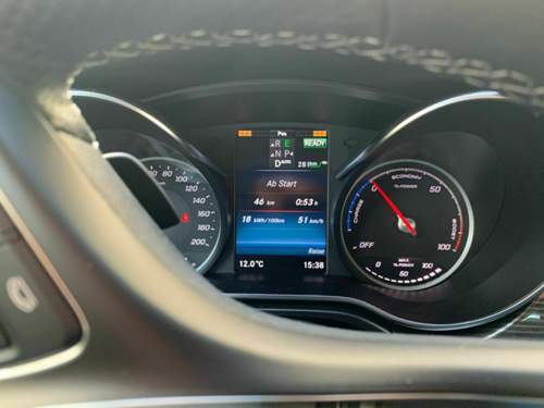

Themenstarteram 8. November 2020 um 15:00
Höhenunterschied ca100m auf 50km, alles Landstraße
Oh! Das sieht ziemlich gut aus!!
