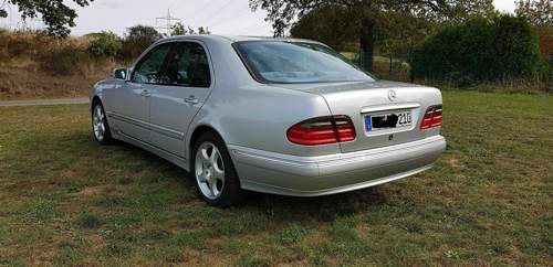

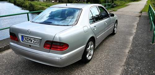

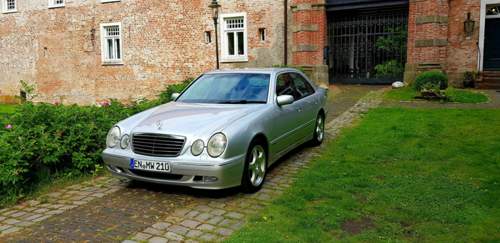

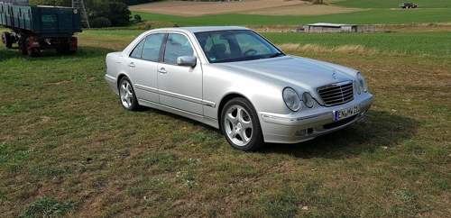

Wollte mal ein eigenes Thema zu meinem kleinen W210 erstellen und regelmäßig updaten was so kaputt geht oder wielange auch nichts passiert.
Habe sonst an meinen alten Gurken immer selbst geschraubt aber an dem Wagen lass ich fast alles in Werkstätten erledigen. Das bedeutet, dass euch vielleicht bei einigen Rechnungen schwendelig werden könnte aber möchte mich einfach reinsetzen und fahren und nicht mehr darunter liegen und rumschrauben.
Zum Wagen selber:
Mopf Avantgarde, 200er Kompressor, 6. Gang Schaltgetriebe
Überschaubare Austattung, Xenon, Tempomat, Klima, bissl Kleinkram
Gekauft 5/2020 für 4000€ mit 116.000km
-Reifen waren Porös und hatten einen leichten Standplatten
-Kotflügel Delle vom Schrank in der Garage und Kratzer am Xenonscheinwerfer
-Nokia Handy ging nicht
-Bremsen waren zwar nicht mega scheisse aber vorne die Klötze hatten vielleicht noch 20%
So ging es los:
- Reifen habe ich Lagerware, Hankook 1 Jahr alt gekauft, kam mit Montage und auswuchten 250€ komplett.
- Einmal Bremse rundum komplett ATE waren knapp 450€ mit Montage
- Zündkerzen, Innenraumfilter, Luftfilter, Ölwechsel mit Filter, Benzinfilter waren ungefähr 125€
- Antenne von Mercedes 67€ ( Alte war undicht )
- Koppelstangen Lemförder 25€

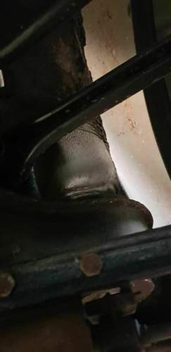

Dann kam die erste Probefahrt und ich hatte ein schlagen an der Hinterachse, kurz auf die Grube und gesehen, dass eine Buchse hinten rechts zuviel spiel hat.
- Die Reparaturkits ( Buchsen vorne hinten ) Zugstreben, Buchsen an den hinteren Querlenker usw. also einmal das volle Programm für die Hinterachse waren nur die Teile über 500€ + 500€ für einen Bekannten der die ganze Hinterachse rausgebaut hat und mit den neuen Teilen eingesetzt hat.
- Kotflügel fertig lackiert 180€
- Gebrauchter Xenonscheinwerfer 50€

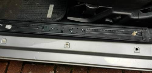

Dann ist mir aufgefallen, dass die Frontscheibe grün ist aber blau sein müsste und dann ging mir das natürlich voll auf den Sack. Blaue Avantgarde Frontscheibe 800€ bestellt und die Geschichte endete auf dem Hänger zum Lackierer und von da in den Karosseriebau.
Die haben den ganzen Wagen durchgeschaut und sind an einer Wagenheberaufnahme fündig geworden, ist mir bei der Besichtigung obwohl ich da genauer geschaut hatte garnicht aufgefallen.
Reparaturkosten waren 748,20€ + Ersatzteile die wir so abgerechnet haben.
Fortsetzung Folgt.....

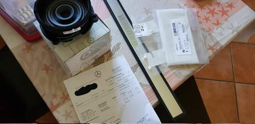

Fortsetzung Teil 2, wenn man an Sachen rumfummelt die eigentlich ok sind aber man zuviel möchte.
Die Idee war, nachdem die Hinterachse schon neu gelagert ist, dass ich bei Mercedes noch die Hardyscheiben (240€?) hole.
Gesagt getan, in einer freien Werkstatt haben sie noch das Mittellager bestellt, alles eingebaut und mit der Achsvermessung abgerundet.
Mit guter Laune vom Hof gefahren und direkt ein Pfeifen gehört :O, war aber nach 2 Minuten verschwunden und erstmal nix dabei gedacht.
Nächsten Tag war es kälter und das Pfeifen lauter, also nochmal zur Werkstatt. Die geschaut, vermutlich neues Mittellager kaputt.
Habe nochmal ein neues Mittellager von Meyle bestellt, wurde eingebaut und hörte sich erstmal wieder alles gut an.
Tüv stand auch an, hat er natürlich bestanden

Fortsetzung Teil 3, die Rückkehr der dunklen Seite, äh ich meine das Pfeifen kam zurück
Kurz nach dem Tüv kam Peter Pan mit seiner Blockflöte zurück und trällerte sein Liedchen unter dem Wagen, ich war schon richtig genervt....
Die Kurzfassung, Kardanwelle wieder raus, weggeschickt, geprüft, wieder alles zusammen, Peter Pan war immernoch da und hat einen Verstärker bekommen. Seine Lieder waren nun für alle hörbar.
Ich hatte die Nase voll und bin direkt zu Mercedes, der ganze Ärger wegen ein paar Unterlegscheiben an der falschen Position und irgendwas war an den Schrauben....
Neuer Kat war auch fällig ( muss ich nochmal schauen, meine 320€ im Angebot )
Mercedesrep10
Mercedesrep9
20210325
+2
Hatte ich vergessen, Handy geht auch wieder, musste der halbe Innenraum zerlegt werden weil der Kabelbaum defekt war.
