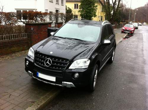

Hat es ja in dem ein oder anderen Thread schon zum besten gegeben: Statt auf den 166er zu wechseln, hab ich ein paar Euro in meinen ollen W164er gesteckt und ihn mir ein bisschen zurecht "gepimpt".
Wollte eigtl. gar nich so auf dicke Hose machen... bzw. es war nicht geplant, einen ML63-Fake zu bauen. Deshalb hab ich die angeklebten Kotfluegelverbreiterungen oder peinliche AMG-Schildchen am Heck weggelassen. Die 4-Rohr musste aber sein, da der Heckschuerzeneinsatz m.E. einfach nicht harmonisch aussieht, wenn man nur die 2-Rohrblenden drauf hat.
Haube war knifflig, da AMG die nicht so ohne weiteres verkauft und die nur extrem selten verbaut wurde.
Alle Teile sind original MB, bzw. AMG.
Falls es Fragen gibt, so bitte nicht per PN, sondern hier im Thread. Thanks! 🙂
So... nu aber zu den Photos:
01-w164-ml350-amg-paket
02-w164-ml350-amg-paket
03-w164-ml350-amg-paket
+2

finds echt klasse, dass du das gemacht hast und auch hinbekommen hast!
Die Außenspiegel hast du ja auch noch mit gewechselt 🙂 Einen anderen Sound durch die Endrohre gibt es nicht oder?
Fehlen nicht noch ein paar Bilder von deinem Innenraum, da hast du ja meines Wissens nach auch Modifikationen vorgenommen.
Falls ich auch Kritik anbringen kann. Es gibt zwei Kleinigkeiten die mich persönlich stören. Zum einen der schwarze Kühlergrill. Finde den "Sportgrill" mit den Chromlamellen einfach schöner. Dieses komplett schwarz erinnert mich immer an die Classic-Versionen von Mercedes. Zum anderen fehlen die Trittbretter. Die machen den W164 doch erst so richtig schön bullig und wuchtig in meinen Augen.
Bis auf diese beiden Sachen aber echt gelungen und gefällt mir auch richtig gut. Besonders die Motorhaube ist ein Traum 🙂
Hervorragend! Sehr gute Arbeit! Fragen:
- Hinter den Stoßstangen sind doch so "Dinger". Musstest du die auch extra kaufen, oder einfach die alten ab und die neuen drauf?
- Gabs Probleme mit den Neblern? Was war da zu tun?
- Wieso hast du nicht die Grand Edition - Außenspiegel genommen?
- Was musstest du für die LEDs tun?
- Die AMG-Orgel hinten - ist das die komplette Anlage oder sinds nur die Blenden?
- Falls auch ein NTG 2.5 reinkam, was musstest du dafür tun? Was gilt es da zu beachten?
- Dass man für den Umbau auch unbedingt die Mopf-Scheinwerfer nehmen muss, ist echt blöd. Fällt dir was ein, wie man das umgehen kann? Wobei mir die PreMopf-AMG-Stoßstange auch sehr gut gefällt. Außerdem kann man da die Bucht-TFL schön in die seitlichen Lufteinlässe anbringen. Finde das schaut richtig nice aus, siehe Bild.
Ansonsten stimme ich meinem Vorredner bezüglich der Trittbretter zu. Der Grill gefällt mir aber richtig gut so in komplett schwarz. Würde sogar den Stern schwarz machen, oder sogar versuchen die Optik von der Distronic hinzukriegen, aber k.A. wie das gehen soll. Auf ebay gibts Grills mit nem Plastik-"Teller" hinterm Stern... das glänzt dann eben ähnlich wie bei der Distronic, aber natürlich nicht original. Hat der Wagen Airmatic? Ich würde ihn noch etwas tiefer legen um die Optik einfach perfekt zu machen.
Ja...: Alcantara Dachhimmel in schwarz inkl. Austausch aller Kleinteile am Dachhimmel gegen schwarze Teile, NTG 2.5, Umruestung von Wurzelhoz auf Aluminium und noch weitere Kleinigkeiten. Hab momentan noch das Pre-MOPF Lenkrad drin... und werde dann finale Bilder nachreichen, sobald das Werk auch im Innenraum vollendet ist! 🙂
Danke. 🙂
Zum Grill: Fand ihn mit den Chrom-Lamellen zu unspektakulaer. Der ist ja jetzt komplett in lack-schwarz... (die alten Classic-Grills waren matt) und das sieht so in Bewegung m.E. schon zieml. passig aus, da der Wagen ja auch in Lack-Schwarz ist. Man muss aber die Reflektionen auf dem Lack in Bewegung sehen, um die Wertigkeit der glanz-schwarz Optik wirklich wahrzunehmen.
Zu den Trittbrettern: Niemals! Ich bevorzuge saubere Hosenbeine...! 😉 Ich hab ja schon die etwas breiteren Seitenschweller an meinem W164... das muss reichen.
Ja. Die Innenstabilisatoren muessen ebenfalls ausgetauscht werden. Jedenfalls wenn man von Pre-MOPF zu MOPF hochruestet bei MOPF Normal zu MOPF AMG koennten sie vllt. erhalten bleiben. Bin mir da aber nicht 100% sicher.
Nö, nix. Hab die Frontstossstange bei Kunzmann komplett fuer 1.298,- inkl. aller Kleinteile gekauft. Nebler waren dabei. Ich hab allerdings noch die Gluehbirnen gegen LED-Birnen ersetzt (hier:
http://www.ebay.de/itm/110760317491
... die Dinger sind inkl. CAN-Bus Controller und externen Widerstand in einem kleinen Kuehlkoerper, um das Problem der Abwaerme zu regulieren). Die verlinkten LED-Gluehbirnen (H7 Fassung) passen aber nur bei der AMG Stossstange. Der normale hat ja andere Nebler.
Der Wagen ist ja schwarz. Und diese Y-Blinker sind auch schwarz hinterlegt. Dadurch sehen die Blinker der letzten MOPF m.E. zu unspektakulaer an dem Wagen aus. Daher hab ich die 2009er Aussenspiegel genommen.
Du brauchst halt die Rueckleuchten sowie ein neues Heck-SAM. Das "alte" Heck-SAM hat keine programmierbare Option fuer Heckleuchten in LED-Technik. Heckleuchten liegen bei 220 EUR das Stueck zzgl. MwSt., SAM liegt auch so bei 250 EUR. Teurer Spass... aber mir war's das wert. Ausserdem brauchst Du natuerl. jemanden, der Dir das SAM entsprechend per Star Diagnose programmiert.
Nur Blenden. Sound ist komplett unspektakulaer. Aber darauf kam's mir nicht an. Ich habe noch einen echten AMG in der Garage stehen (allerdings ein R230). Der ist tief, breit und laut. Da muss der W164 nicht auch noch zum Krawall-Eimer werden. 😉
Ja, ist drin. Aber die Frage kann man nicht pauschal beantworten, da es sehr auf das gekaufte COMAND (Diebstahlschutz per VIN, Kodierungen etc.) sowie auf die Sonderaussstattung Deines Fahrzeuges ankommt (HK System, Wechsler etc.). Ich empfehle hier nachzufragen:
http://forum.pocketnavigation.de/forum1000025-mercedes-benz/
... Sehr professionelle und direkte Hilfe rund ums Thema Navigation. Der Mod (Holgi) weiss entweder alles selbst oder verweist an ein anderes Forenmitglied, welches alle Fragen beantworten kann. Top! 🙂
Ja, Du kannst theoretisch vorn auf Pre-MOPF AMG und hinten auf MOPF-AMG umruesten. Kam fuer mich jedoch nicht in Frage, da ich moeglichst alles 100%ig original haben wollte. Auch die (von Dir oben verlinkten) nachgeruesteten TFLs kommen aus dem Grund fuer mich nicht in Frage.
Keine Airmatic und auch keine Tieferlegung geplant. Der ML ist ja ein SUV und kein aufgepumpter Golf. Ansonsten verweise ich zur Begruendung der nicht geplanten Tieferlegung auch gern noch mal auf meinen R230. Mir war es halt wichtig, dass sich die beiden Autos komplementaer zueinander ergaenzen.
