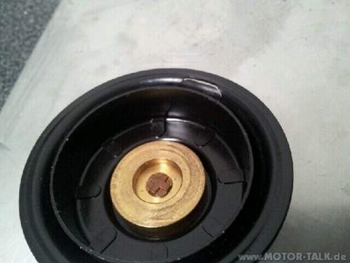

Nachtrag Zündkerzen:
Verbaut sind Bosch F7DPP222T
Grüße, T
Nachtrag#2:
Hab vorhin mal das N75 gemessen- Widerstand war im Sollbereich. Danach habe ich nen Schlauch oben aufs SUV gesteckt und dran gesaugt wie Emil an der Mutterbrust. Ergebnis: kein Unterdruck aufzubauen.
Eben ein neues SUV gekauft und eingebaut, zur Testfahrt komme ich leider erst später.
Wenn damit das Bocken behoben ist, soll's mir sehr recht sein:
Suv
