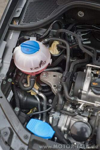

Hallo!
Ich bin neu hier, habe jedoch schon lange hier die Gespräche verfolgt um meine Wartezeit zu überbrücken.
Nun habe ich aber ein Problem:
Mein neuer TSI (Benziner!!) macht manchmal Geräusche, die wie ein alter Diesel mit verrostetem Auspuff klingen (nageln und scheppern), machmal auch als wäre eine Plastiktragetasche im Motorraum. Meist hört es nach einer halben Sekunde wieder auf. Als ich jedoch mal ein längeres Stück (ca. 150 km) über die Autobahn fuhr endete es erst nachdem ich das Auto mehrere Stunden abgestellt hatte. Beginnen tut es immer nach ca. 100 km beim Beschleunigen von tiefen Geschwindigkeiten oder Stand.
Ich habe den Turbolader im Verdacht, die Werkstatt konnte mir nicht helfen.
Kennt einer von euch ähnliches von seinem TSI? Oder weiss einer was es sein könnte? Die Geräusche kommen von vorne rechts (wenn man drinnen sitzt).

Hier nun endlich das versprochene Foto auf dem die Leitung der Klimaleitung zu sehen ist, welche bei mir beim Beschleunigen in Linkskurven an die Karosse angeschlagen ist.

Ich habe, als ich in den Motorraum geguckt hab, und mit dem Foto von Selterkai verglichen hab, dieses Teil nicht gesehen. Bei mir waren die etwas anders verlegt? Werde die Tage nochmal ein Foto machen zum Vergleich.
Ich denke, dass es wahrscheinlich Glück ist, wenn der Mechaniker gleich die richtige Leitung findet, an der das liegt. Wahrscheinlich müssen die auch alles umlegen -.-
@welt: du kannst feststellen ob es das gleiche Geräusch ist, wenn es im Leerlauf kommt. Einfach mal die Klima anschalten, dann sollte es weggehen. Oder hast du das nur bei der Fahrt?
Nee, das im Leerlauf mein ich nicht, dass ist weg. Dieses Rasseln beim beschleunigen (früher dachte ich immer, von hinten rechts, wahrscheinlich aber doch vorne rechts). Heute zum ersten Mal seit ja ka nem Monat oder wie lang ist das jetzt her, egal. Beim stärkeren Beschleunigen und hauptsächlich in Linkskurven.
Könnte mir schon vorstellen, dass es diese Leitung ist, die man auf Selterkais Foto sieht, selbiges hat er ja gemacht, nachdem er da so einen Puffer hingesetzt hatte.

So, ich denke ich kann die Geschichte für mich erstmal abschließen. Selterkai gebührt der Dank, die Sache mit der Leitung scheint es ziemlich sicher auch bei uns gewesen zu sein (Rasseln während Beschleunigen), man sieht nämlich beim genaueren hinschauen auch schön einen kleinen Punkt, wo die gegen gerasselt ist (siehe Bild im Anhang).
Der Mechaniker heute meinte wir versuchen es erstmal mit Leitung verschieben, das hat er wohl ein wenig gemacht. Sollte es wider erwarten nicht ausreichen muss ich nochmal hin und wohl sonen Puffer bestellen o.ä..
Auf dem zweiten Bild im Anhang sieht man - glaube ich - die anderen Pufferversuche. Die scheinen sich ja auch irgendwie positiv ausgewirkt zu haben, schließlich war wirklich 700km lang nix zu hören, bis zu der Aktion am Freitag.

wie viel Platz ist bei dir zwischen dieser Leiteung und der Karosserie?, oder klacken die beiden Leitungen aneinander?.
gruß
Ne, es ist schon Leitung auf Karosserie (wie gesagt, auf dem ersten Foto sieht man einen kleinen grauen Punkt auf der schwarzen Karosserie, das kommt von der Leitung / dem Klappern selbiger dort an der Karosserie). Ich habe nicht gemessen, würde sagen, dass es vorher vielleicht zwischen einer halben und einer Fingerbreite war und jetzt so an die Fingerbreiten geht. Vielleicht messe ich morgen nochmal nach.

Mein Polo hatte ebenfalls Geräusche beim Beschleunigen .
Die Werkstatt hat einen Tag vergeblich gesucht.
Dank der Beiträge und Fotos konnte ich den Fahler beheben.
Die Klimaleitung vom Kompressor zum Kondensator lag am rechten vorderen Längsträger an.
Nachdem die Leitung ein wenig weggebogen wurde, war das Geräusch beseitigt.
