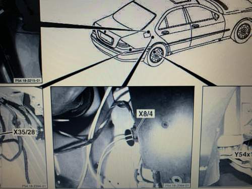

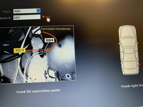

"Trennstelle Heckdeckel" X8/4

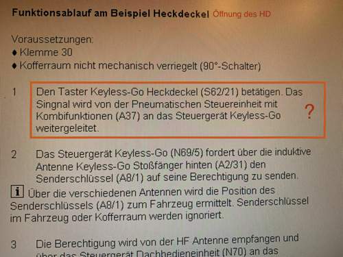

Hallo Bamberger_1
Ich versuche die Situation zu verstehen - gelingt mir aber (noch) nicht.
1. Deine Bemerkung v. 16.d.M:
" Und der Taster mit der Riffelung am Heckdeckel, kann nur zuschließen, nicht Öffnen, das war mein Fehler."
2. Deine Aussage ebenfalls v. gestern:
" dann ist es nicht möglich den Kofferraum mit der Schlüsseltaste zu öffnen. Mit der Innentaste aber schon. Wenn der Wagen von außen verschlossen wird, dann geht die Innentaste nicht (durchs offene Fenster) aber die Taste im Heckdeckel schon, wenn man die Karte dabei hat." - [ Aussage 1+ 2 Widerspruch ???]
Ich habe zwar keinen W220 mit KG hier stehen, deshalb kann ich es auch nicht probieren. Also ist die Riffeltaste (S62/21) nun zum Öffnen oder Schließen des HD ????????????????
Bisher war WIS für mich immer die "Bibel" und da stehts genau ungekehrt drin - also gemäß WIS zum ÖFFNEN.
Siehe WIS Printoutanhang. Oder Fehler im WIS - also nicht mehr Bibel ????

@Fitzcarraldo1 Die Taste ist natürlich zum öffnen des Deckels. Schließen geht bei ihm eh nicht da keine Hydraulik vorhanden so wie er sagt.
Also auf Deutsch: Mit dem Sensor die Taste kurz überbrücken damit der Deckel auf geht.

@Fitzcarraldo1 hast du vielleicht die komplette Pinbelegung der Trennstelle X8/4? Da müsste ja die andere Taste auch drauf liegen, vielleicht?
