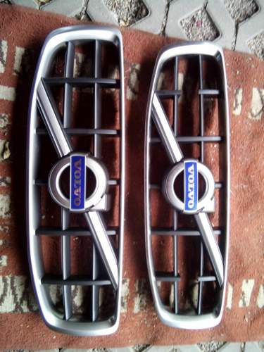

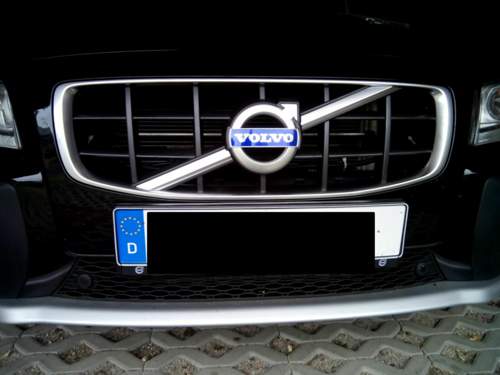

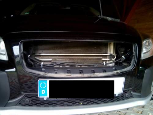

So, gestern kam noch der neue Grill.
Front1
Front2
Front3

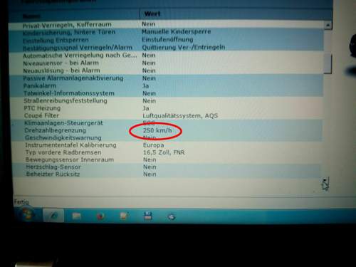

Da hab ich doch gestern mal den Vida-Laptop rangehängt und was sehe ich denn da??? Skandal!!!
PS: getestet habe ich bislang nur bis GPS 210. Die erreicht er fluffig und die Sache WAR für mich erledigt, da er ja seine "abgeregelte V_max" erreicht 😎😎😎
V-max
tus dem allrad nich an... nur weil da 250 abregelt muss das nicht... der T5 ging zuletzt mit guter pflege auch locker 260, aber wann braucht man das? die audi/bmw und co idioten haben nicht schlecht geschaut wie sie links von ner kinderkutsche überholt wurden ohne mit der wimper zu zucken...
der v60 regelt auch nicht ab, habs bis jetzt aber bei 230 max belassen...
was trinkt der gute bei 200 reisegeschwindigkeit? diesel d5 awd oder?
Naja, brauchen tue ich eine V_max von 250 nicht. Es ist aber schön zu wissen, dass ich könnte, wenn ich wöllte 😉
Ja, D5 AWD, 185PS, M66. Keine Ahnung, was er bei 200 durchzieht. Ich bin auch erst ca. 600km gefahren. Zu 90% fahre ich BAB mit 140 - 160. Mein Durchschnitt liegt momentan bei 7,8l/100km. In Spritmonitor streut es zwischen 7,2 und 8,8 bei 8 vergleichbaren Fahrzeugen. Passt also.
Ok! Der xc70 d5 awd mj2009 nahm lt bc 9.5, was für das auto immer noch ok is...
Ja, klar. Als ich meinen übernommen habe stand da ne 10,8 im BC.
@eet2000 schrieb am 4. August 2016 um 10:56:16 Uhr:
.... Es ist aber schön zu wissen, dass ich könnte, wenn ich wöllte 😉 ...

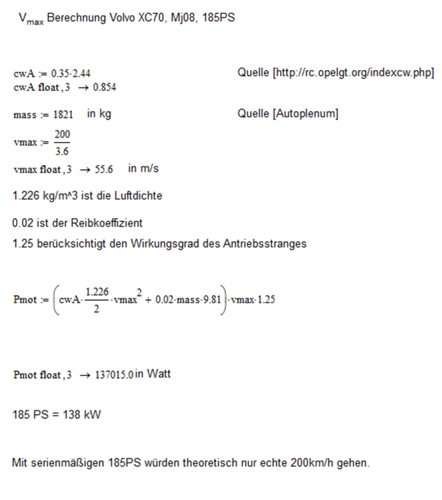

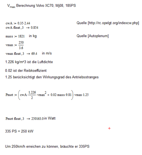

Halte ich für ein Gerücht, dass der Brocken mit dem Motor auch nur ansatzweise gen 250 km/h kommt. Meine vorherige C-Klasse mit 3,0 Liter V6 und 231 PS wurde mit 243 km/h angegeben. Habe es nie ausprobiert, bei 230 km/h war für mich spätestens Ende, selbst das habe ich nur zwei- dreimal zum ausprobieren gemacht. Und der XC70 ist ja noch mal spürbar schwerer, höher ... als eine C-Klasse aus 2006.
Der t5 war mit 240 in papieren eingetragen u ging mit zuletzt 220tkm problemlos bis 260 per gps gemessen... Der lief nich ohne grund als polizeifzg in schweden u england...
Mit 60 PS mehr als der hier zur Debatte stehende D5 ist das ja auch eine andere Liga!
Dann will ich mal den Inschenör in mir hervorkramen und ausrechnen, was Theorie und Physik dazu sagen (alles bezogen auf mein Modell).
Kurzfassung:
  • mit 185PS sind theoretisch nur echte 200km/h möglich
  • mit (getuneten) 220PS theoretisch echte 215km/h möglich
  • für echte 250km/h müsste das KFZ 335PS haben
dazu die konreten Zahlen und Rechenwege:
Vmax200-185ps
Vmax215-220ps
Vmax250-335ps

So sieht es aus, Danke! Ist hier im Volvo-Bereich ja nur ganz selten nötig, in anderen "voll krassen Bereichen" von MT sollte man sowas oben anpinnen. Dort läuft ja jeder A3 mit 110 PS locker 280 km/h, eher noch etwas mehr ... 😁
