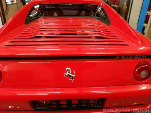

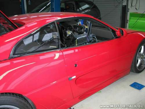

Im November 2014 habe ich meinen F 355 mit 512 TR Motor Umbau gekauft.
Er hat die Fghnr. ZFFXR41B000108671 und wurde am 6.5.1997 bei Zender ausgeliefert.
Farbe: Rosso, Polsterung: nero
Ausstattung:
ABS, El. Fensterheber, El. Wegfahrsperre, Leichtmetallfelgen, Scheckheftgepflegt, Servolenkung, Zentralverriegelung, Antiblockiersystem, Sportfahrwerk, Wegfahrsperre, Servolenkung trotz 512TR Motor, Zentralverriegelung, Keine Klimaanlage!
Komplett Umbau mit 12 Zylinder Testarossa 512TR Motor und 5 Gang 512TR Getriebe bei 55.182 Km Stand von der Fa. Dirk Küster Fahrzeugtechnik Düsseldorf, Hinterachse und Bremsanlage, angepasst, Steuergeräte und Elektronik angepasst, Umbau Kabelbaum und Cockpit, Sportauspuff Anlage modifiziert, alles in den Papieren eingetragen!!! Service - und Bordmappe Original und komplett! Deutsches Fahrzeug mit Auslieferung bei Maranello Motors GmbH in Köln. Ein wahres Meisterwerk was es nur einmal gibt auf der Welt!"
Am 3.7.1998 war bei 10.723km die 10.000km Inspektion bei Maranello Motors in Köln.
Schon am 15.9.1998 war bei 31.028km die 30.000km Inspektion bei Becker in Düsseldorf. Komisch soviele km in nur 2,3 Monaten.....
Am 30.10.1998 gab es bei 31.700km einen Neuen Motor bei Auto-Becker!!!!
2000-2001 erfolgte der Umbau bei Dirk Küster in Düsseldorf.

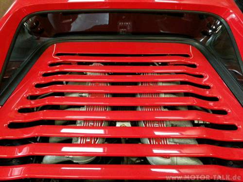

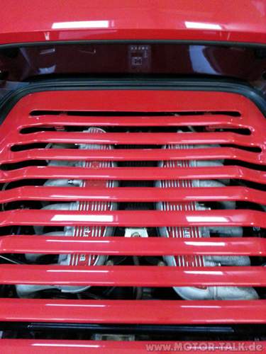

Der 355 wurde hinten um ca. 13cm sehr schön verbreitert und Umbau Tankdeckel.
Der ganze Hilfsrahmen mit Aufhängungen wurde umgebaut und angepasst.
Die ganze Elektronik und Schaltkulisse vom 512 TR eingebaut. Eine Servolenkung eingebaut und die Klimaanlage musste aus Platzgründen entfallen. Distanzscheiben vorne und hinten. Die Motorhaube musste komplett geändert werde und ist ein wahres Kunstwerk. Leider ist die Stabilität nicht mehr da, weil normale Stoßdämpfer nicht eingebaut werden können. Heizungsverstellung Warm/Kalt ist nur per Hand vorne möglich. Bis jetzt keine andere Lösung in Sicht!
Bis jetzt hatte der Ferrari keine Handbremse und trotzdem Tüv.....
Die Handbremse wurde nachgerüstet, der Motor neu abgedichtet und große Inspektion mit Zahnriemen etc., Frontgrill nach gerüstet und vieles mehr....
Der Auftraggeber des Umbaus war ein älterer Architekt aus Neuss. Umbaukosten ca. 200.000€. Er wollte einfach einen Ferrari wo niemand anderes hat.
Dirk Küster soll wohl leider mittlerweile in Südafrika leben.

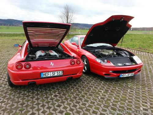

So nun ist er endlich zugelassen. In den ersten 24 Std bin ich nun gleich 700km gefahren um alles richtig zu testen. Mit den alten Reifen und traute ich mich aber noch nicht über 270km/h zu fahren dazu muß ich mich erst an das Monster gewöhnen.... Die Neuen Reifen Pirelli PZero werden nun montiert.
Er macht höllisch Spaß, dröhnt im mittleren Drehzahbereich furchtbar laut beim Luft ansaugen über den hinteren Seitenscheiben Öffnungen.
Beim Abholen verreckte erstmal der Hebemotor des linken Klappscheinwerfers. Wenn er heiß wird klemmt manchmal der Gaszug und das Gas geht nicht richtig zurück und auf der Autobahn geht die Wassertemperatur nicht über 60°. Wer weiß ob da nicht jemand die beiden Thermostate ausgebaut hat.
Die Schalensitze sind eine Zumutung. Auf der Retro Classica habe ich neue Schalensitze bestellt, die speziell für meinen 512 gebaut werden.
Alle wollen Fotos machen aber nur absolute Kenner erkennen das eigentlich besondere an dem Auto, der Motorumbau...
Der Umbau des Anhängers auf die Breite von 205cm passte genau, denn nun ist hinten jeweils noch ca. 7mm Platz..., auch kann trotz schweren 12 Zylinder Mittelmotor vorwärts verladen werden...
Vor allem Audis und ein paar BMW wollen unbedingt mit mir auf der Autobahn Rennen fahren. Die Denken wohl alle die hätten gegen einen 18 Jahre alten Ferrari eine Chance, bzw. rechnen nicht damit das ich wirklich auch über 20-30km Strecke Vollgas fahre. Auch ein Motorradfahrer gab erst bei 260km/h auf. Dazu fahren die alle mir total Dicht auf. Das nervt ohne Ende. Immer erst großzügig rechts rüber ziehen um dann dort Vollgas zu geben!!!!
Beim Essen im Wichtel auf der Motorworld Böblingen, wurde ich Dank meines HEF SF-512 (Scuderia Ferrari 5 Liter 12 Zylinder) Nummernschildes von Ferraristis sofort erkannt! 512TR Besitzer betrachteten begeistert den Motorraum. Wie ging der große 512TR Motor wohl nur in den 355 8 Zylinder Motorraum hinein!

Hallo Tim
Gut das Du Spass am 12er hast , für mich die letzte
tolle Antriebs Einheit von Ferrari.
Klimaanlage ist aus Gewichtsgründen nicht eingebaut ,
unruhiger Leerlauf : Reinige mal Drosselklappen Bereich , ansonsten Sonde.
Schalensitze sind Original Porsche , sollte also kein Problem sein ,
Handbremse war hydraulisch , Mittelkonsole in der Leitung unter Leder , Drehvorrichtung .
Viel Spass
Dirk Küster

So nun ist das Wunder geschehen, ich habe mit Dirk Küster, dem Erbauer, telefoniert und das alles Dank Motortalk!
Das ist schon ein Wunder so jemand zu finden der unauffindbar war.....
Der Betrieb von Dirk machte viele Restaurationen von alten Renn-Ferraris, Umbauten usw. auch für Auto-Becker.
Der Besitzer war mit der Leistung des F355 nicht zufrieden und diverse Tuningmaßnahmen brachten nicht den gewünschten Erfolg. Da sagte Dirk Küster zum Besitzer: Ich baue Dir einen 512TR Motor ein. Der Motor hat sogar fast die selben Ausmaße wie der 8 Zylinder, nur das das Getriebe unter dem Motor ist und nicht nach hinten ragt. Somit ist weniger Gewicht hinter der Hinterachse. Die 65kg Mehrgewicht wurden insgesamt durch leichtere Sitze und weg lassen von Teilen eingespart.
Der Umbauvertrag sah vor, daß der Ferrari eindeutig über 300km/h auf einer bestimmten Strecke fahren mußte und TÜV bekommen musste, ansonsten musste der Besitzer die Umbaukosten von ca. 250.000DM nicht zahlen!
Motor/Getriebe war gebraucht von Auto Becker (ein 512TR Besitzer bekam einen Neuen Motor mit Getriebe!) und wurde überholt, höher verdichtet durch Kopf abschleifen, Ventile poliert und Einlasskanäle poliert, verbesserte Motorsoftware direkt von Ferrari, vorgestellte Steuerzeiten, Auspuff von Tubistyle.
Ferrari gefiel der Umbau sehr, aber er paßte nicht in die Modell-Planung. Der Flat-Twelve Motor war für die gestorben und zwei unterschiedliche Motoren gab es auch nie in einem Ferrari.
Es ist somit der letzte Ferrari mit Flat-Twelve Engine. Die modernere Karosserie, mit wesentlich besserem Fahrwerk wie der 512TR, aber mit dem klassischen Flat-Twelve Motor.

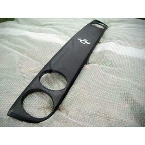

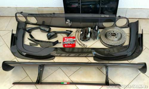

Bisst du dir sicher mit diesen Heckspoiler ?
Wie meinst Du das? Der ist für diese Modell gebaut, aber aus Carbon. Ich habe zwar eine zusätzliche Spoilerlippe gekauft und Zusatz Diffussor in der Mitte, aber trotz des höheren Motorgewichtes fehlt auf dem Track der Anpressdruck für die höhere Leistung.
So ein Challenge Flügel ist Mega selten zu kaufen und sehr teuer!
284969-1-18
Ferrari-355-challenge-race-car-rear-spoiler-596x360
2011-11-26-15-51-16
@timeckart schrieb am 20. September 2017 um 14:56:14 Uhr:
Weil ich Ihn ohne einfach Zeitlos und schön finde. Teuer ist wirklich alles und weil ich Selbst mitten drin bin und inzwischen einige Preise gut Kenne.
Traktion ist bei dem Drehmoment des getunten Flat12 512 Motors lebensnotwendig, weil meine Ferraris voll ausgefahren werden und der kein ASR hat wie mein Maranello. Wenn man sich auf dem Track dreht und in den Leitplanken endet, ist der auch nicht mehr schön!
Kaufen muss man immer bei jeder Gelegenheit, wenn Teile wie der Flügel auf dem Markt sind. Den Deutschen Imola Frontspoiler habe ich aus Kanada. Stradale Spiegel nachgebaut Made in China!...Halt immer Basteln....
