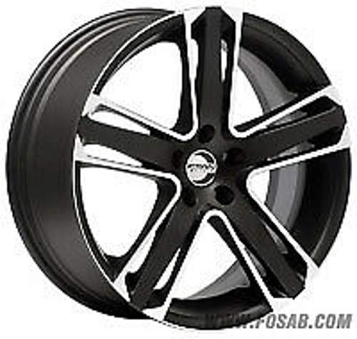

Hallo Zusammen,
Ich werde mir nächste oder übernächste Woche meinen Neuen Bestellen.
Es wird ein B7 Comfortline mit 140PS und DSG in Light Brown Metallic werden mit einigen Extra. Leider ist das R-Line Paket ein No go da Firmenwagen.
Jetzt bin ich auf der Suche nach
a) Ein Felgensatz
b) Tieferlegungsfedern
Als Felge dachte ich an folgende Felge: FSW Nardo 03 in 18 Zoll ggf. 19 Zoll. Nun die Frage: Wenn ich 19Zoll drauf montiere, wird dann der Wagen keine Abzug mehr haben? Muss ich Borteln? und was für eine Tieferlegung ist dann zu Empfehlen? Ich habe zwar einige Bilder hier im Forum gesehen aber die geben keine Antwort auf die Fragen.
Wichtig ist mir das der Wagen ein guten Durchzug, Komfort und Strassenlage hat, da ich sehr viel Autobahn fahre.
wäre cool wenn ihr mir eure Meinung sagt.
Gruss
Mike
P.S wenn jemand was gebrauchtes an Felgensatz Hat immer her mit den Angeboten, denn eine Entscheidung habe ich noch nicht getroffen, soll aber mindestens 18 Zoll sein .

Wenn die ET der Felgen stimmt, brauchst Du Dir keine Sorgen machen etwas an den Kotflügeln zu machen.
Bei einem 140PS Wagen würde ich max. 18" drauf machen, bei 19" kommt der Wagen einfach nicht aus dem
Quark. Ich hatte früher 18" und 245 Breite drauf, jetzt ist es 19" und 255 und der Dicke kommt mit seinen
232 PS nicht mehr so aus dem Quark, Endgeschwindigkeit wird auch schwerer erreicht. Du kannst aber auch
größere Felgen nehmen aber in der Reifenbreite bleiben dann würde das Spiel "vielleicht" auf gehen.

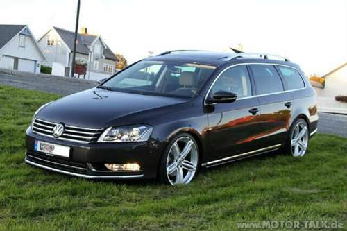

Einen guten Vergleich zwischen Originalfahrwerkshöhe und 40mm Tieferlegung bekommst du hier. Schau dir die Bilder genau an, dann siehst du was 40er Federn (Wagen kam ca. 33 - 35 mm tiefer) optisch ausmachen können. Speziell bei Bild 5 muss ich heute noch zwangsläufig an ein Schlechtwegefahrwerk denken.

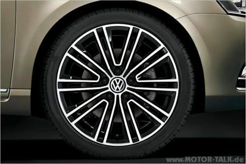

Hallo zusammen
Danke für Flotte Antwort. Ich tendiere auch eher zu den 18 Zoll mit 235/40
Was die Kundenbesuche angeht, ich habe doch nicht vor auf fast and the furious zu tunen. Es kommt eine Felge drauf und das war es. Die tieferlegung soll auch dezent sein also max. 40 mm.
Bzgl. Die Federn was das standard Fahrwerk vom comfortline hat, haben ein sehr schwammiges verhalten auf der Autobahn bei höheren Geschwiendigkeiten. Ich werde das Auto 3 Jahre fahren und dann wird der wieder zum standard Passat zurück gebaut und wieder zurück gegeben.
Wegen der Spurverbreiterung bin ich mir noch unschlüssig. Da muss ich erst schauen wenn der Wagen mit den Felgen vor mir steht.
Was meint ihr, würden sich die felgen gut auf den Passat machen?

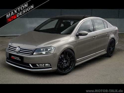

im Ernst sieht die felge so Übertrieben aus?
der von Maxton sieht doch auch Dezent aus obwohl er schwarze 19" hat

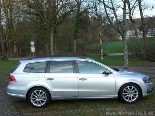

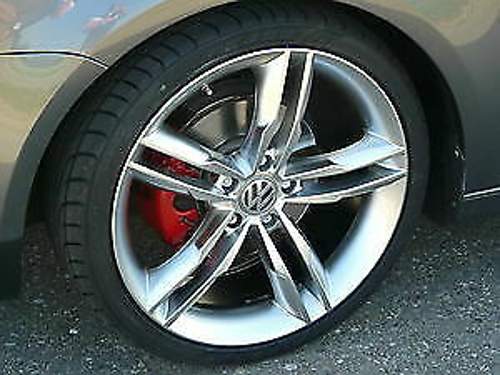

Hallo
Ich habe meinen 2.0 TDI 140 PS mit folgendes bestückt:
1) Eibach Pro Kit
2) VW Original Felgen 17" Azuro
Ich bin sowohl von der Optik als auch von der guten Autobahnlage begeistert.
