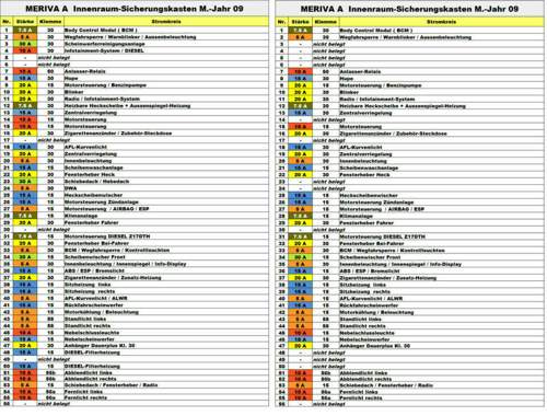

Also erste Maßnahme alle Sicherungen zum MSG entfernen und wegwerfen .
Neue Sicherungen einsetzen.
-F 2
-F 9
-F 14
-F 15
- F 26
-F 31
Zum Testen, ob K 34 Benzinpumpenrelais angesteuert wird und auch schaltet, den Stecker X 18 ( 6-polig ) suchen und trennen.
An PIN 3 Kabel Rot/Blau muss Spannung anliegen.
Sicherungsbelegung in der Bedienungsanleitung:
https://www.google.com/url?...
MERIVA A Z16XE MSG Motorsteuergerät
Stecker X 18 Motorkabelbaum
Sicherungen MERIVA A
