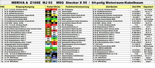

Siehe PINBELEGUNG im Anhang
Das MSG entscheidet dann , ob Kupplung aktiviert wird oder nicht.

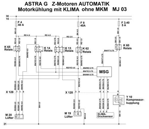

Beispiel Stromlaufplan ASTRA G KLIMA-Schaltung
Pinbelegung meriva a z16se
Stromlaufplan KLIMA-Schaltung

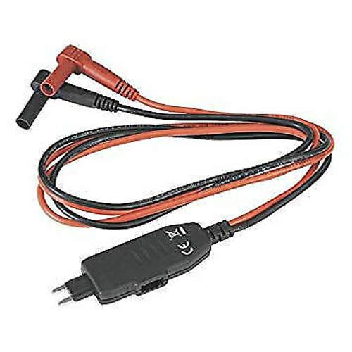

Oder Du machst einen Sicherungsadapter fürs AMPEREMETER in den Sicherungssteckplatz für KLIMA-Kompressor-Kupplung.
Wenn Stromstärke nach oben geht,wird die Kupplung geschalten.
KLIMA Kompressor Einschaltprüfung
Sicherungsadapter Strommessung

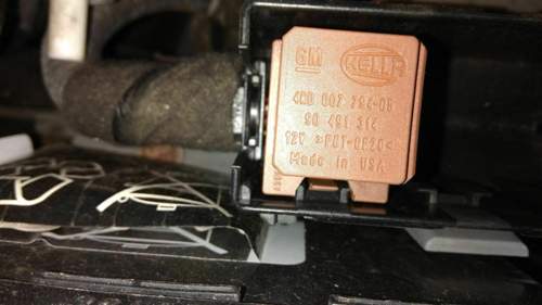

Wo ist das Relais K5 ???
Ich finde nur ein einziges! Relais im Motorraum in einem kleinen Kasten auf der Fahrerseite vor der Batterie bzw. zwischen Batterie und Scheinwerfer.
GM Hella 4RD 007 794-05 // 90 491 314 // 12V >PBT GF 20< // Made in USA.

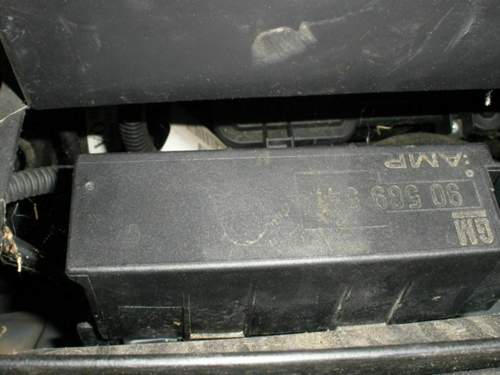

Im AMP Kasten unter dem Scheibenwischer Fahrerseite sind nur 6 große Sicherungen 40, 30, leer, 30, leer, 40, 50, 30. Am 20.10.2006 haben die Monteure einen Aufkleber drauf gemacht Moletas o.k. ;-)

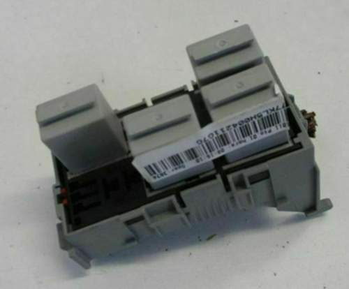

Im Motorraum unterm Windlauf gibt's noch nen Relaiskasten.
Siehe Anhang.
Relaiskasten MERIVA A
Hallo Blacky,
der Relaiskasten steht in meiner Bedienungsanleitung, aber ich finde ihn nicht???
Im Windlauf vorm Lenkrad ist ne Klappe mit dem AMP Sicherungskasten (erstes Bild), sonst nix?!
Ansonsten nur das einsame Relais Bild 2 vor der Batterie.....

Der Drucksensor B18 hängt laut Schaltplan mit zwei Adern an der Motorsteuerung und mit einer am Pedal Position Sensor der auch wieder an der Motorsteuerung hängt. Vielleicht damit der Kompressor beim Beschleunigen (Full Throttle) abschaltet ?
Ich hätte ein UNI-T UT61A das kann von 10Hz-10MHz mit bis zu 0,01Hz Auflösung aber da müsste ich mir schon einen Zwischenabgriff basteln damit ich bei laufendem Motor den Druckschalter messen kann und das ist mir an der Motorsteuerung mit einem einfachen Multimeter zu heikel :-)
Die Sicherung F28 geht aufs Relais K5 und von dort auf die Magnetkupplung L7, die wohl eine integrierte Freilaufdiode hat. Danach geht es zur Motorsteuerung und zum Motorlüfter mit seinen Widerständen, Relais's und der FV8 Main Fuse 40A sowie der F42 5A Konstantspannung.

AMP Kasten im Windlauf links Fahrerseite
Relais links vorne Fahrtrichtung
ist wie Bild 1 nur weiter hinten, hinter dem Stoßdämpferkopf.
Musste Scheibenwischer ect.pp wegbauen, dann siehste den

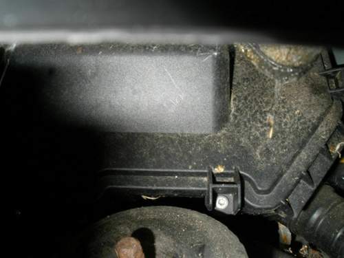

- Opel hat doch nicht tatsächlich den Relaiskasten so hinter den Domlagern verbaut, daß man erst das Auto auseinandernehmen muß?
Scheibenwischer ab, Windfang raus und dann hinter dem AMP Kasten aufschrauben???
Dann versuche ich doch erst die Gewährleistungsreparatur weil vermutlich nach der Kondensator/Trockner Erneuerung nicht alles dicht war (mit getrocknetem Stickstoff abdrücken macht ja keiner mehr)....
Klappe Windfang
AMP mit dahinter liegendem Relaiskasten
Relaiskasten hinter Domlager
