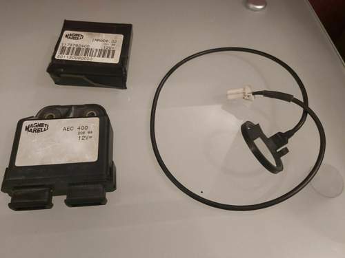

Heute kam Post 🙂
Ist das jetzt alles? Also das eine ist die CDI, das andere wahrscheinlich die WFS und das mit dem Kabel die Antenne für den Schlüssel um den Transponder zu erkennen?

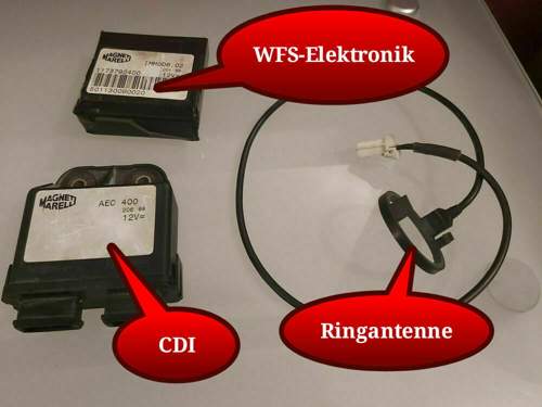

@hantors
Hab' die Bauteile beschriftet. Die CDI kannst du auswechseln, die WFS-Elektronik bringt dir ohne den passenden Masterschlüssel nichts.
Die Ringantenne ist lediglich zur Übertragung des "Codes" vom Schlüssel zur WFS-Elektronik zuständig, enthält keine aktive Elektronik.
Gruß Wolfi
AEC 400
Super, vielen Dank. Also ich bräuchte den Schlüssel der zu der WFS passt? Mit meinem Masterschlüssel kann ich das nicht "überschreiben"?
Masterschlüssel und WFS-Elektronik müssen zusammenpassen. Der Masterschlüssel wird nicht “angelernt“, der funktioniert mit seiner zugehörigen WFS ohne jegliche Anlernprozedur.
Nur zum “Bekanntmachen“ von zusätzlichen Gebrauchsschlüsseln (max. 5 Stück) ist die Anlernprozedur vonnöten.
Gruß Wolfi
PS: Wechsle doch zunächst mal nur die CDI aus. Eine blinkende WFS-Kontrollleuchte im Cockpit hast du bisher nicht erwähnt, demnach wird also auch keine aktive WFS signalisiert.
