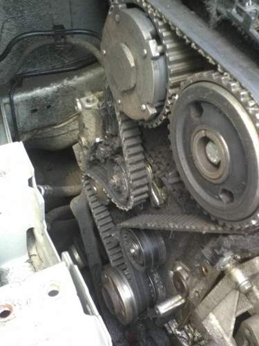

das kommt davon wenn man von ATP teile einbaut
Img-20180615-150737-253
oh vergessen, Peugeot 307, Zahnriemen war 3 Zähne übersprungen, Motor läuft aber wieder
Spannrolle zerlegt?

@the_WarLord schrieb am 17. Juni 2018 um 00:22:22 Uhr:
Spannrolle zerlegt?
nein, Wasserpumpenlager hat sehr viel Spiel
sieht man aber auch auf dem Foto das die Wapu schief drin hängt
Kann täuschen. Die Anlaufscheibe der Spannrolle fehlt.
Welche Anlaufscheibe?
Der Motor hat keine
Anlaufscheibe nennt man die "Blechdeckel" links und rechts der Verzahnung zwischen denen der Zahnriemen läuft.
hat der Motor trotzdem keine
