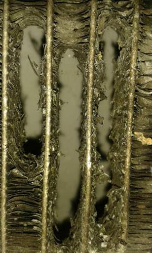

Original GM/ Valeo Klimakondensator, nach 5 Jahren nur noch Pfefferkuchen.
Da is doch was gewaltsam eingedrungen..
Einschusslöcher vom letztem Bankraub 😁😁
Die Lamellen waren schon wie Erde, die sind beim Ausbau rausgfallen.

@matze_berlin schrieb am 14. Juni 2018 um 22:15:35 Uhr:
@andi.36 schrieb am 14. Juni 2018 um 16:25:35 Uhr:
Nö, ist halt Valeo.
