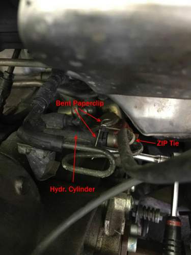

@Robmain schrieb am 18. September 2017 um 16:14:52 Uhr:
Meine Herren.
"Ja aber die Bremswerte auf der Rolle waren doch gut, warum bekomme ich denn da jetzt keine Plakette?!" 🙄
Das war in meinem Auto verbaut. Entdeckt, als Motor, ZMS und Kupplung neu kamen.
Die Leitung war ne falsche Teilenummer, also hat sich ein Vorbesitzer bzw. dessen Bastlersaftladen von einer Werkstatt, ganz einfach eine Büroklammer zurechtgebogen und die Leitung mit einem Kabelbinder an dem Geberzylinder der Kupplung -welcher selbstverständlich auch komplett am Ende war- festgezurrt.
Ja wozu denn auch die richtigen Teile einbauen, ne?
Das Auto wurde mit dieser integrierten Todesfalle vermutlich über ein Jahr lang bewegt. Ich selbst bin 3 Monate so rumgefahren, bis zur Entdeckung. 🙄
Erstaunlicherweise ging kein einziger Tropfen Bremsflüssigkeit durch diese abenteuerliche Konstruktion verloren. Trotzdem wundert es mich nicht im geringsten, dass die verdächtigte Werkstatt eingegangen ist und sich der "Meister" mittlerweile auf die Vermietung von Luxuskarossen beschränkt.
Ich würde dort aber eher kein Auto mieten 😁
Zip ties and paperclips
Nichts hält so lange wie Provisorien. :-)
Dachte ich auch zuerst. Aber nach dem was sonst noch alles an dem Auto verbrochen wurde, vermute ich eher, man hat neue Originalteile in Rechnung gestellt, dafür wurde aber irgendwelcher Schrott, der zufälligerweise gerade auf dem Boden rumlag, von einer tollwütigen Wildsau mit schweren, grobmotorischen Störungen in die Karre hineingerotzt und die Differenz abgezockt.

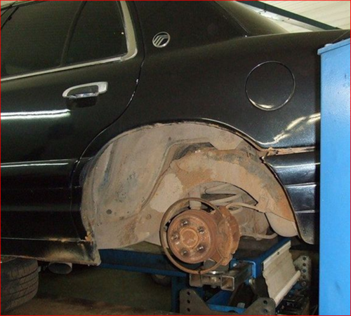

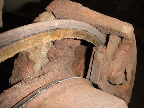

schon heftig, mit was manche so umherfahren. einerseits erschreckend, daß sie es wissentlich tun (bremsleitung kappen, gurt flicken etc.) andererseits genauso erschreckend, daß die nix, aber auch garnix merken (bremse bis auf den sattel runtergebschliffen).🙄
Ich weis gar nicht, was ihr habt.
Die Bremsen sehen doch noch neuwertig aus.
Die Bremsanlage tauscht man doch frühestens in diesen Zustand !
Bremst-nimma-1
Bremst-nimma-2
