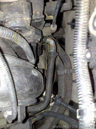

was meinst du mit der unteren kurbelgehäuseentlüftung? mir ist nur der schlauch bekannt der unter der ansaugbrücke ist und einen grauen ventil hat und der schlauch der vom luftfilterkasten zum ventildeckel geht. gibt es da noch andere?

ich würde dir gerne die Bilder von den KGE Schläuchen zeigen dir exakt die Probleme wie bei dir beschreiben aber leider ist das Forum gerade von einer Malware verseucht da würde ich dich nicht drauflassen

Meinste die FFCD Forum? da komm ich momentan auch nicht drauf denn da blockiert mein PC. Aber wenn du irgendwelche bilder hast wo die ersichtlich sind dann poste die mal bitte hier. ich brauche eigentlich nur die genaue position tauschen und alles kann ich ja schon. :-))).

Hat denn wirklich keiner einen bild anhand dessen ich es nachvollziehen könnte?
hier haste ein bild. KGE-schlauch ist eingerahmt, der pfeil deutet aufs DK-poti...sur orientierung.
der CU-bogen ersetzt schon eine fehlstelle.
aber wenn ichs richtig verstanden hab, ist dir dieser schlauch schon vertraut...
Kge-dk-poti
Also aus der perspektive gesehen ist das vielleicht ein bild von einem 1,8l benziner? Denn bei mir ( 1,6l benziner ) sitzt die DK woanders. Bin ich jetzt nur blöde oder habe ich das bild verkehrt rum?
oh, ich depp ich...natürlich ist das bild vom 1,8er. deine 1,6er motorisierung hab ich iwi verdrängt...blachisch's mitwirkung hat mich fest an 1,8 glauben lassen...
so, hier mal ein bild vom schlauch...verläuft unterhalb der ansaugkrümmer
