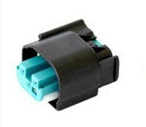

Hat jemand einen link zu dem Stecker der getauscht werden muss (Stromversorgung Kraftstoffpumpe)?
Unser BMW Händler versucht seit zwei Tagen den zu finden aber über den Teilekatalog ist nichts zu machen. Sie haben es auch schon über die Nummer am Stecker versucht.

61132359998 teile#, korrekt?
allzu viele Rep.-Sätze Buchsengehäuse gibt es nicht, verwundert, das sich der BMW Händler so schwer tut...
Wenn das die Teilenummer sein soll dann finde ich darunter nicht den richtigen Stecker. Wie gesagt der Stecker muss neu da er verschmort ist.
Unser BMW Händler hat schon in München angefragt (Ticket) und auch von da keine nützliche Antwort erhalten.
Weiß auch nicht warum BMW den nicht einfach im Teilekatalog führt und es so kompliziert für Werkstatt und Kunde macht.
beim leebmann unter Fahrzeug, Elektrik, Fahrzeugelektrik unter Buchengehäuse nachsehen
VG
kanne
Stecker
Habe das gleiche Problem und finde nicht das richtige Buchsengehäuse.
Könntest du mir die Teilenummer schicken?
Warum ich frage obwohl oben etwas dazu steht?
Es sind doch zwei Kabel (+ und -). Die Teilenummer die dran steht, führt zu einem Gehäuse das 3polig ist.
Auch das Bild von @kanne66 stimmt glaub (GLAUBE) hier nicht.
Es gibt dazu keine Teilenummer das ist das Problem. Ich habe den Karren letztendlich bei BMW in die Werkstatt gestellt und sie haben mir dann etwas „gebastelt“.
Da die Pumpenstecker anscheinend öfter abfackeln gibt es dafür einen Rep Satz:
61129384625
