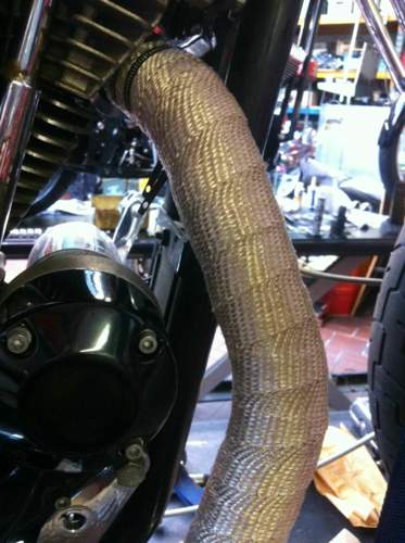

Samma wer hat Dir den den Auspuff getapet?? Ne Lernschwester im ersten Lehrjahr? Datt machsse doch hoffentlich nomma neu!! 😉

Original geschrieben von Brus
.....da könnte ich ein paar Bilder machen.....
Hoffe, die helfen....
Gruß Brus

Saubere Arbeit Brus,
dein Schrauber hat den Blick für die Details, so muss es aussehen. 🙂🙂🙂
Selbst an die verchromten Auspuffflansche wurde gedacht.

Danke Brus...jetzt sind wir wieder beim Thema!
Wahnsinn! Was für eine geniale Arbeit! Deine Bilder sind der Hammer! Vielen Dank für deine Mühe! Was is'sen das für ein geiles Band??
Aber jetzt ist die Messlatte sooooo Hoch! Das kann ja nur Kacke aussehen dagegen! 😉
Auch die Bilder von Steuuerkette sahen wirklich sehr gut aus!
Ich glaube das Hitzeschutzband was ich zu Hause hab ist allein Qualitativ nicht mal halb so gut...mmmmh.... Ich werd mir mühe geben!

Nicht verrückt machen lassen!!!
Das Band wickeln ist bestimmt kein Hexenwerk. Einfach mal zwei, drei Mal probieren.... Das wird schon!!!
Gruß Brus
Hab mal irgendwo gelesen das man das band nass machen soll,dann lässt es sich angeblich noch besser und präziser wickeln....
Danke Sedge...haste Recht...hab ich auch schon gelesen...unter anderem in diesem Thread... 🙂😉😁
