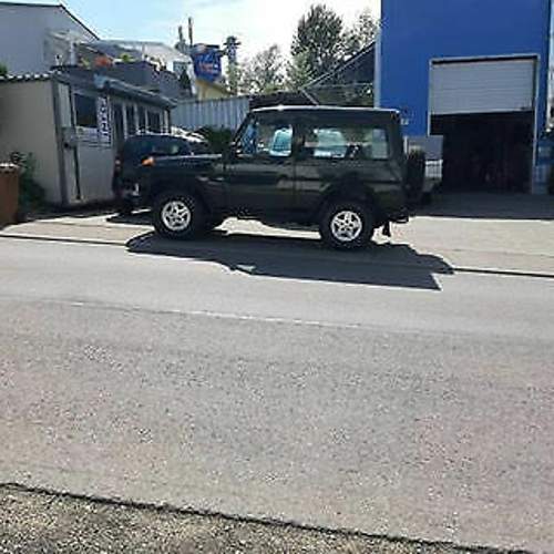

Hallo Zusammen
ich habe am Wochenende meinen erstes Auto gesehen. Ich hatte diesen Mitte der 90-ziger gebraucht erworben. Es war ein ehemaliger Versuchswagen zum Modellwechsel von 460 auf 463, Bj. 1989. Es ist ein 300 GE mit Automatik mit permanenten Allradantrieb und mit abschaltbaren ABS, noch in einer 460 Karosserie. Außerdem hat er eine Webasto Standheizung. Ich hatte dieses Fahrzeug weiterverkauft und einen G 300 DT Cabrio erworben. Mittlerweile habe ich mit dem Eigentümer Kontakt aufgenommen und versuche ihn wieder zu erwerben. Der Eigentümer ist noch unschlüssig, ob er ihn selbst restauriert. Sollte ich ihn bekommen, werde ich ihn im Originalzustand versetzen. Möglicherweise kann ich noch weitere Bilder machen, wenn der Eigentümer es zulässt. Dieses Bild habe ich im Vorbeifahren aufgenommen.

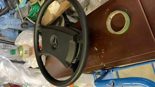

So jetzt ist einiges vorangegangen:
Der Zusammenbau läuft zäh (zieht sich, weil fast jedes Teil renoviert werden muss, Schrauben alle aus Edelstahl). Elektrik muss Stück für Stück erneuert werden (Sicherungskasten war vermoost und stand unter Wasser), Fensterheber sind jetz neu, die Originalfelgen habe ich erneuern und beschichten lassen. Im Innenraum geht es Stück für Stück vorwärts.
Die Bilder sind leider verdreht.

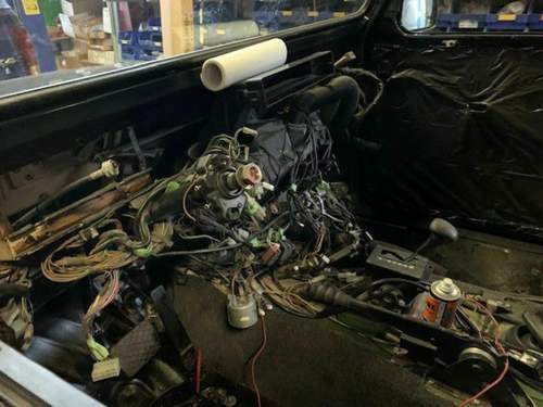

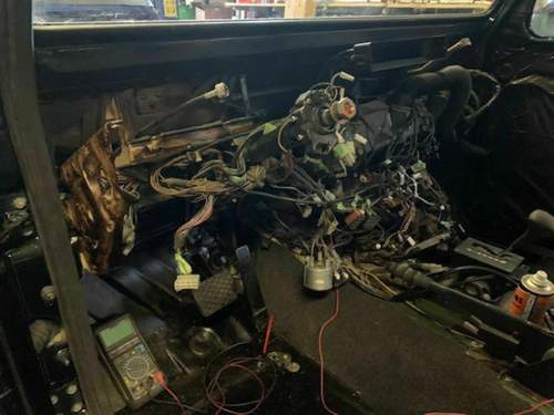

So noch ein wenig Chaos pur: natürlich ist der Elektromotor Scheibenwischer ausgefallen, da ein Wischerachse festgefressen ist. Also Amaturenbrett wieder raus, Wischerachse bestellt, Elektromotor Instand gesetzt, der Wärmetauscher muss auch noch gemacht werden (das hatten wir ohnehin übersehen. Es dauert eben noch länger. Es sind ja erst 4 Jahre seit dem Auffinden des G vorbei (und ich dachte, maximal ein Jahr, 10.000 € und die Sache ist gut, dabei hat sich fast alles vervierfacht).

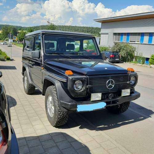

Highligt: meine Reifen sind gekommen und montiert. Camac Terre 255/75 15 110S, Sie kommen auf den restaurierten Felgen stark raus. Ich habe eine an meinen neueren G gestellt, selbst dem würde die alte Felge und der Reifen stehen, wenn die Bremsanlage so klein wäre wie beim alten G.

So er ist weitgehend fertig und bei MB seit 14 Tagen im großen Kundendienst (mussten Teile für KD bestellen). Dort wurde alles durchgecheckt. TÜV sieht sehr gut aus, bei der ASU gibt es noch Probleme. MB bekommt es aber hoffentlich hin.
Photo-2020-07-01-16-48-06-002-li
Photo-2020-07-01-16-48-07
Weitere Bilder folgen, wenn er vom Kundendienst zurück iund zugelassen ist; hoffentlich mit H-Zulassung.
