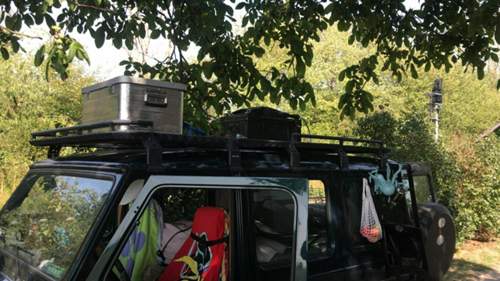

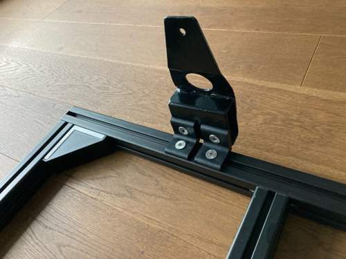

Hallo an Alle,
lese immer wieder von dem Qualan M. Leider finde ich nirgends Fotos.
Hat ihr evtl. jemand welche und Erfahrungen bis dato gesammelt?
Beste Grüße
Markus
Hi Markus,
also ich habe den Dachträger jetzt 1 Sommer und bin immer noch begeistert.
Ich hoffe auf den Bildern kann man ein bisschen was erkennen.
Johannes
