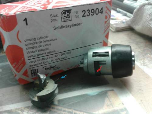

hier mal ein bild von dem aufgebohrten zündschlosshalter
das teil is von meinem 1992er B4
kann sein,dass das bei dir ein bisschen anders aussieht,ich denke,das aufgeprägte vierreck fehlt bei dir
das loch habe ich aber auch nur pimaldaumen ermittelt
ich habe mir das neue zündschloss rangehalten & ungefähr auf mitte der feder angebohrt
das tiefenmass kannst ja ungefähr messen,die position der feder halt nur ungefähr,kann man sich aber gut am schlüsselschlitz orientieren
auf dem zweiten bild sieht man den schliesszylinder,ich habe dir zwei interessante stellen markiert 🙂
der rote punkt ist die ungefähre stelle auf der feder,die "drücken" musst,um den zylinder herraus zubekommen
da sollte die bohrung auf dem schlosshalter sitzen
der blaue pfeil zielt auf den sicherungsstift,der den zapfen für den schalter an dem zylinder hält
wenn dein neues schloss so ähnlich aufgebaut,drückst den stift vorsichtig herraus,tauschst den zapfen des alten schlosses gegen den des neuen & du kannst deinen alten zündschlüssel weiter verwenden 😉
viel spass,gruss thomas

Hat sich der zapfen tauschen lassen ¿
Zündanlassschalter hast einfach den "falschen" genommen oder hast so schnell den richtigen besorgen können ¿
Ja zapfen hat sich tauschen lassen und der Schalter War richtig hat aber mit dem alten zapfen nicht gepasst also einfach zapfen getauscht und hat gepasst
