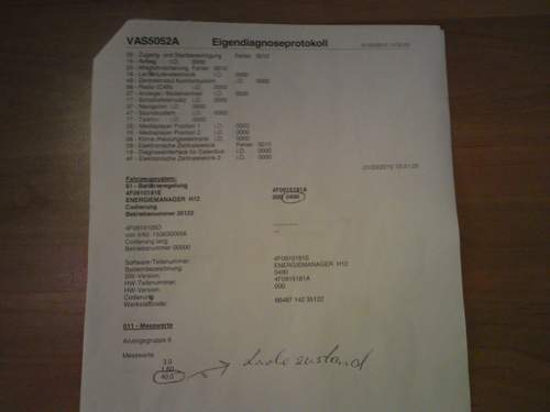

hier das komplette diagnoseprotokoll.
Dsc00895
Dsc00896
Dsc00897
+5

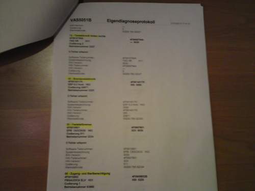

hier noch ein diagnoseprotokoll das mir der freundliche mitgegeben hat,
ist ein anderes, aber was das für eins ist weiß ich nicht...
Dsc00904
Dsc00905
Da hat man mal wieder "nur Fehlerspeicher auslesen" beauftragt, Ohne Sinn und Verstand, weil mehr kost ja was.
Es wurde keine Batterieprüfung per Diagnosegerät über den BEM durchgeführt.
Es wurden KEINE Historiendaten ausgelesen.
Für Probleme mit der Spannungsversorgung bzw. Ruhestromverbrauch und Batteriezustand nicht ansatzweise verwertbar.
Alles , was noch ausgelesen wurde, ist der zum Zeitpunkt der Prüfung messbare Ladezustand.
In diesem Zusammenhang Ohne Historienwerte des BEM nutzlos.
Wie wurde hier eigentlich die Batterie geprüft ??
Wie hier schon gesagt wurde: Wenn man eine verwertbare Dienstleistung erwartet, muss man bereit sein, diese zu beauftragen und die entstehenden Kosten zu tragen.

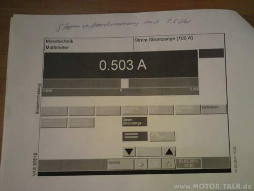

das weiß ich auch nicht wie der "freundliche" das ausgelesen hat.
ich habe ihm gesagt gehabt er soll nachschauen und gucken was los ist, und er meinte von sich aus er lässt es durch checken, und hat mir dann das gegeben. woher soll ich wissen was richtig ist?? ich bin ein LAIE, mehr nicht....
war heute nochmal bei atu und die haben einen belastungstest an die batterie geschlossen und meinten ist alles ok,
was soll ich denn noch beauftragen?????
im anhang noch ein zettel der noch mit dabei war....
Das Ding zeigt den ermittelten Ruhestrom nach 2.5 Stunden.
Da hier keine Messung im "Schreiberbetrieb", sogenannte Langzeitmessung, durchgeführt wurde, kann man da auch nicht erkennen, ob und wann Regelungen des Ruhestromes stattgefunden haben.
Was alles benötigt wird, um auch nur ansatzweise Aussagen zu Deinem "Ruhestromproblem", bzw. die Ursachen dafür zu ermitteln, steht inzwischen eigentlich recht deutlich in diesem Fred.

Wenn Du eine Lösung für Dein "Problem" suchst, werden die auszuwertenden Historiendaten benötigt
Diese sind per sogenannter "GFS" oder auch per "GFF" mit einem VAS 5051B auszulesen.
Es ist eine sogenannte Langzeitmessung durchzuführen, am besten über Nacht .
Dann kann man sehen, ob wann wieviel Stromverbrauch herruntergeregelt wird.
Dann kann man ggf. auch sehen, ob der Verbrauch von 500mA konstant über entsprechenden Zeitraum anliegt oder ggf. auch noch heruntergeregelt wird.
Dafür muss man aber "Fehlersuche" beauftragen und nicht "Fehlerspeicher auslesen".
Der Audi-Servicepartner findet dazu auch noch Informationen in der EDV im sogenannten HST.
Empfehlenswert ist, DISS anzulegen und aus DISS die Info`s aufzurufen.
