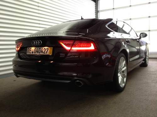

schwachsinnig!
definitiv NICHT
dann wäre das bei unserem A7 auch verboten 😉
sie dürfen auch NICHT weiter als der max hecküberstand rausstehen- das ist VERBOTEN!

Original geschrieben von rudiyoda1
nicht nur nicht so weit.....sondern überhaupt nicht....
aaah stimmt....bei dir geht das so! rs5-heckschürze ist sicherlich gedämmt und die rohre stecken drin.
gruß
matze
ich meine sie stehen doch auch nicht raus!
oder habe ich nen knick in der optik!?!?!

???? ab werk stehen sie auch kein mm über....
ja NICHT raus ist richtig- du behauptest sie MÜSSEN raus stehen

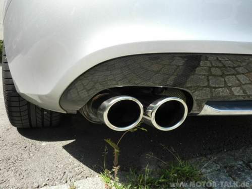

Hallo Männers!
Wegen dem Auspuff:
Ich bin mit dem Hersteller in Kontakt und habe ihm auf dessen Wunsch Bilder gemailt.
Mal schauen, wie´s weiter geht und ob es bei FOX einen gescheiten Kundenservice gibt.
Ich bin mir aber mittlerweile sicher, dass er so nicht bleiben kann. Da wird sich def. noch was ändern!

Augen auf beim Auspuff Kauf!
Nach heutiger Rücksprache mit dem Hersteller Fox konnte das Problem mit dem Auspuff geklärt werden.
Es ist schlicht und einfach der falsche Typ!
Und das schlimmste ist: Werkstatt und Hersteller sind unschuldig, es ist mein eigener Fehler gewesen. 😠
Statt dem Typ AU120044-344 habe ich meiner Werkstatt den Code AU120014 angegeben und die haben diesen blind
für mich bestellt.
Der 120014 ist die Variante für die normale Stoßstange mit bearbeitetem Ausschnitt (oder JMS-Diffusor oder so),
der 120044 ist die Variante für die S-Line Stoßstange mit S5 Diffusor.
Und der Unterschied ist, dass die Variante für die S-Line Stoßstange etwas kürzer ist und auch etwas höher liegt.
Da die Umarbeitung meines Auspuffs zwar prinzipiell möglich ist, aber halt auch nicht umsonst, hab ich mich dazu entschieden,
den richtigen zu kaufen und zu verbauen und diesen hier privat wieder zu verkaufen. Das sollte mich am Ende günstiger kommen.
Naja, wie auch immer. Ärgern bringt da nix, es gibt schlimmeres was einem passieren kann. Hauptsache der neue Auspuff sitzt
dann in ein paar Tagen optimal... 🙂
das ist natürlich ärgerlich...
Ende gut, alles gut!
Hat etwas gedauert, weil ich im Urlaub war, aber jetzt sitzt die AGA so in der Stoßstange, wie es sein soll.
Da ich nicht soweit entfernt vom Hersteller wohne, beschlossen der zuständige Mitarbeiter von FOX und ich, dass ich direkt zum Hersteller fahre und der Auspuff und dessen Sitz vor Ort überprüft wird.
Nach kurzer Begutachtung war klar, dass die AGA so defintiv nicht richtig sitzt. Sie stand zu weit raus und mußte auch ca. 1cm höher. Man nahm das gleich zum Anlass, diese Version für den A5 zu optimieren und schweißte kurzerhand eine neue AGA zusammen. Zwei Stunden später war alles erledigt, der Auspuff wurde eingebaut, kurz ausgerichtet, fertig.
Ergebnis: Sitzt, passt, wackelt und hat Luft! 😉
Grund für den ungenauen Sitz war höchstwahrscheinlich, dass die AGA 1:1 vom A4 übernommen wurde, weil man von Baugleichheit ausging. Auf die Schnelle konnte man zumindest nicht sagen, ob damals beim Muster ein A5 Pate stand...
Na wie auch immer, jetzt passts und ich bin zufrieden mit der AGA!
