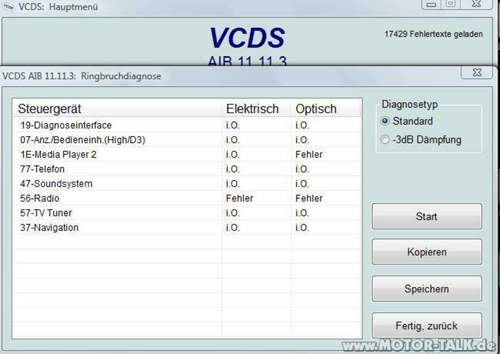

Hab jetzt mal ne Ringbruchdiagnose gemacht (s. Anhang) scheint wohl das Stg für's Radio drauf gegangen zu sein ?!
Hat Jemand Erfahrungen mit einem defekten Radio-Stg (Ausbau, wo es sitzt, Bilder, ...) bzw. gibs bei denen eventuell "Kinderkrankheiten" oder irgendwelche Kontakte die gern durchbrennen oder sonst was wissenswertes ?!?!
Bin für jeden Rat dankbar😛
Ringbruchdiagnose1

Naja die Ringbruchdiagnose ist eigentlich eindeutig und lässt auf das Steuergerät schliessen,jedoch würde ich mal messen am Radio selber Stromseitig und auch nach einen Knick etc.schauen.
Hast Du einen Lichtwellenleiterring zur Überbrückung da vom Steuergerät?
Adresse Mediaplayer ist auch optisch nicht I.O.das kommt ja dann auch noch dazu.

die geräte nacheinander überbrücken dann sieht man wer hier schuld ist.
das artet ja richtig aus bei dir.
Du kannst tatsächlich die beiden Lichtleiterkabel vom Stecker des Radios sauber zueinander gerichtet mit Tesafilm zusammenkleben (musst die Kabel zuvor aus dem Stecker ziehen, wenn du nicht weiss wie erkläre ich es dir), damit überbrückst du das Gerät.
Also für Freitag habe ich geplant mal den ganzen Radiokram hinten links sauber auszubauen und mal optisch zu überprüfen, eventuell find ich dann ja schon was ...falls nicht werd ich die Variante mit dem "Überbrücken per Tesa" probieren ! Dabei sollten ja nur die 2 Lichtkanäle möglichst genau aufeinander gerichtet werden und es gibt dann ja auch nur 2 mögliche Varianten welcher auf welchen kommt.
Falls das Stg wirklich defekt ist muss ich mir halt überlegen ob ein gebrauchtes von eBucht oder Einschicken zum Instandsetzen sich eher lohnt ?!
