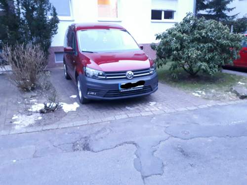

Da habe ich doch gestern zufällig was gefunden, was mehr (Fern-)Licht am Caddy verspricht.
Scheint sich sogar einigermassen gefällig in der Front unterbringen zu lassen:
https://www.lazerlamps.com/vw-caddy-grille-integration-kit

Wenn ihr von den Lazer Lamps Elite sprecht: die sind zu groß für den Caddy-Grill, um sie dort einigermaßen optisch einzupassen. Für den Ränger hab ich die Triple R 750 Elite3 dabei. Die haben ne E-Zulassung, solange der „Stöpsel“ an der Seite drin bleibt. Sind dann hart an der Grenze des zulässigen, was die Helligkeit und Reichweite angeht. Ist der Stöpsel drin, sind sie im Straßenverkehr nicht mehr zulässig. Dann nur noch für Motorsport o. ä.
