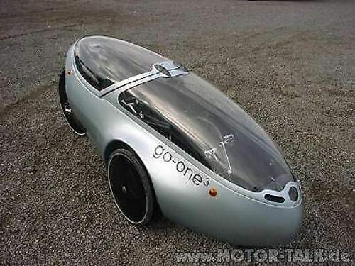

Kennt Jemand das Go-One? Das wäre mit Pedelec eine echte Alternative!
Durch Pedalantrieb kommt man schon auf gute 50km/h. Wenn jetzt noch ein guter Radnarbenmotor mit Pedelec-Steuerung dazu kommt, kann man "offen" gute 70km/h erreichen!
Zumal das Gefährt auch mit Pedelec als Fahrad gilt und auch auf deren Wegen fahren darf. Somit ist es auch kein Verkehrshindernis auf der Straße, da es auf den Radwegen fährt.
Jetzt kommt der Clou:
-mit einer Akkuladung (25cent) kommt man mit zusätlichen Pedalantrieb bis zu 200km weit! Gehts denn noch effizienter?
-Es gibt keine teure Versicherung, Steuer!
-Mit der Kabine ist man Allwetter geschützt
-Man bleit fit, da man jeden Tag mit dem Rad fährt
-Kurze Fahrtstrecken (zur Arbeit, <10km lassen sich ohne Anstrengung ganz locker und ohne Schweiß erreichen)
-Keine teuren Werkstattrechnungen, da wenig Verschleißteile
-mit Fahrradanhänger sogar Einkäufe möglich
-ideales Unterhaltskosten-günstiges Zweitfahrzeug
als einziges Nagativ: Der hohe Anschaffungspreis ab 5500€ was sich aber relativ schnell armotisieren dürfte.
