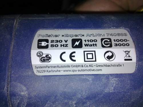

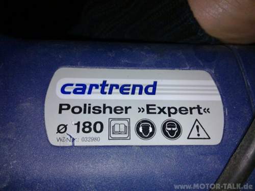

Nun habe ich mir von meinen Bruder seine Poliermaschine ausgeliehen und denke das Ding ist nicht weit her,was aber nichts macht,es soll ja seinen Dienst tun,hoffe ich jedenfalls...

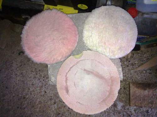

Die Pads sehen bis auf eines ziemlich mitgenommen aus,also wollte ich mir auch solche "Komplettsets" holen,aber da Blick ich nicht durch,was,was taugt und was nicht,welches für welchen Lack usw......

Nichts für ungut, aber die Pads sehen runtergeritten aus, außerdem sind es viel zu wenige und die Maschine ist ein Rotationspolierer. Damit würde ich persönlich gar nicht erst anfangen. Für Einsteiger empfiehlt sich ein Exzenterpolierer, damit kann man gerade als Laie mit weniger Risiken arbeiten. Die Einsteigermodelle wie DAS 6 Pro, Liquid Elements T3000 und ihre Klone sind schon für um die 100-120 EUR zu haben. Dazu 2-3 Pads mit Schleifwirkung und ein paar fürs Finish. Wachsen und Versiegeln von Hand, sehe dabei keinen Vorteil in einer Maschinenanwendung.
Mhh... dachte ich mir schon das die Pads runter sind.
Was kann bei den Rotationspolierer schiefgehen?
Habe ein zartes Händchen😁😁
Eine Aufbereitungsfirma,die vor 3 Jahren meinen Vectra B polierte,machte das mit einen Rotationspolierer mit Lammfellpad,den Hersteller weiß ich jetzt nicht mehr,das Gerät war Rot.

Das sollte nicht heißen, dass Rotationspolierer untauglich sind, im Gegenteil. Aber für Ungeübte sind sie weniger geeignet, weil mehr Hitze entsteht und die reine Rotation schneller neue Defekte erzeugt, wenn man wenig Übung hat. Hologramme, kreisrunde Minikratzer usw.
Bei Exzentermaschinen passiert so leicht nichts, wenn man kein absoluter Grobmotoriker ist. Dafür hat man es auch schwerer, wenn man gröbere Lackdefekte entfernen möchte.
