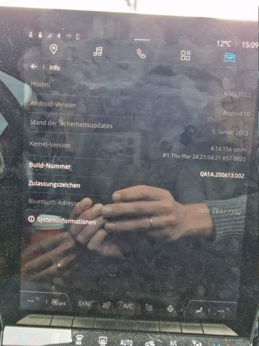

Themenstarteram 27. September 2022 um 13:09
Software Version
Themenstarteram 27. September 2022 um 13:10
Bild ...
16642841725658883443213832766240
Themenstarteram 28. September 2022 um 12:12
Ein sehr unangenehmer Fehler ist auch das sich die Verbindung vom Handy zum Fahrzeug sehr oft ohne erkennbaren Grund löst. Dann muss man meistens das Handy resetten und neu verbinden damit was Audio mäßiges noch aus dem Megane kommt. Das passiert ca alle 10 bis 30 Minuten
Zu Deinem Foto: Ich habe den selben SW-Build drauf. Aber ist das nicht nur die Android-Version?
Unter (i) Systeminformationen habe ich weitere Angaben gesehen. SW, VUC, DSP, Ethernet, GNSS-Version, Konfiguration, Xtra-Daten. Welche davon könnten für das Thema relevant sein?
Merci und Grüße,
clfberlin
