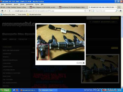

kann mir vllt einer sagen wo beim Megane 2.0 ide der Benzindruckregler sitz?
Wenn jemand ein Bild hat, das wäre super.
danke

Jetzt der letzte Versuch mit Dir !!! siehe hier : http://www.renault-spares.co.uk/ide-engine-parts-168-c.asp
Der Regler einzeln und auch die gesamte Rampe ......

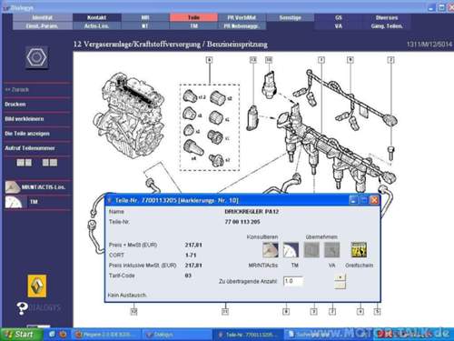

Hallo zusammen
Der im Bild auf der 1. Seite von Globum, dafür besten Dank, angegebene Druckregler mit Nr 10 ist in Wircklichkeit der Benzindrucksensor (77 00 113 205).
Das System bezeichnet dieses Teil eben nur als Druckregler.
Der "Echte" Benzindruckregler ist das Teil mit der Nr 13 (aktuell 226704231R, älter 7700113483 oder andere Nr)
Der Benzindrucksensor selber ist fast nicht mehr zu bekommen, spielt aber nicht so eine Rolle, da er fast nie defekt ist. Es ist zu 95% der "echte" Benzindruckregler, der sich vorallem wegen Ueberhitzung, verabschiedet.
Renault hatte die Weisung, bei Defekten, den Regler und den Sensor zu wechseln, was aber beim Sensor vielfach gar nicht nötig ist.
Der Benzundrucksensor ist "nur" ein passives Teil, er teilt dem Steuergerät mit, welcher Druck in der Rail herrscht.
Es ist höchstens möglich, dass der Sensor verschmutzt ist. Abhilfe schafft in vielen Fällen schon die Zugabe von Injektorenreiniger mit in den vollen Tank.
Also, zuerst immer nur den Benzindruckregler wechseln, bzw wechseln lassen.
Andes sieht es aus, wenn sich ALUspäne im System befinden, dann ist ein defekt der Hochdruckpumpe angezeigt.
Dann muss das ganze Rail mit Injektoren/Regler/Sensor gewechselt werden, ist aber sehr selten ca 3%.
