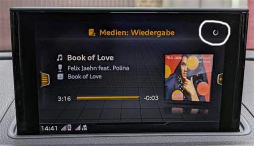

Ich höre (neben Radio) auch Stücke von einer SD-Karte. Während des Abspielens wird seit einiger Zeit oben rechts immer dieser "laufende Kreis" angezeigt (Windows-Wartesymbol), was früher nicht der Fall war (Bild 1).

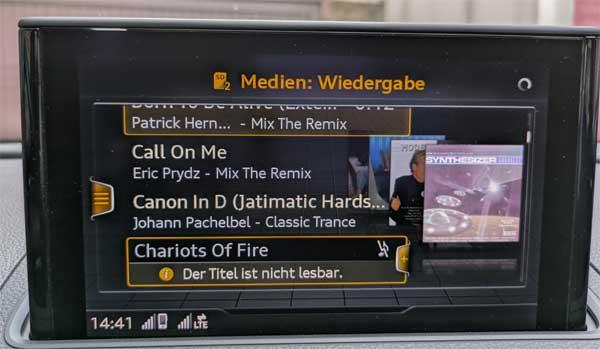

Weiterhin zeigt die Mediathek Musikstücke an, die gar nicht auf der SD-Karte drauf sind (aber auf einer anderen waren, die früher mal eingelegt war). Hier scheint das System Musikstücke gespeichert zu haben, die aber jetzt natürlich nicht lesbar sind, weil nicht mehr auf der Karte gespeichert (Bild 2) ("Chariots Of Fire"😉.

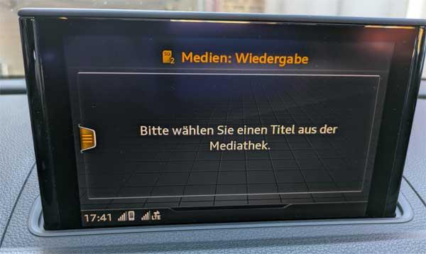

In ungegelmäßigen Abständen bricht die Wiedergabe ab und die Meldung "Bitte wählen Sie einen Titel aus der Mediathek" wird angezeigt (Bild 3)
Drückt man dann die linke Taste, um ein Stück zu wählen, erscheint diese "Bitte warten"-Meldung (Bild 4), die aber dann nicht mehr verschwindet, das System stürzt dann ab. Um überhaupt wieder etwas von der Karte zu hören, muss man diese aus- und wieder einstecken, dann beginnt aber die Wiedergabe mit dem ersten auf der Karte vorhandenen Musikstück, nicht mit dem nach dem letzten gehörten.
Auch gibt es keine Auswahlmöglichkeiten mehr, die Stücke nach Titel, Interpret, Album etc. auszuwählen, es kommt dann immer diese "Bitte warten"-Meldung.

Betrieb mit laufendem Kreis rechts oben
"Phantom"-Musikstücke
Auswahl Titel

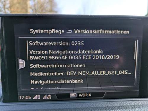

Welche Version hat dein MMI? (Systeminformation unter Systempflege...)
Hattest du mal die Batterie ab oder die Sicherung vom Infotainment gezogen?
Version muss ich nachsehen, Batterie abklemmen trau ich mich nicht bei den modernen Autos...
Sicherung habe ich gar keine Ahnung, wleche und wo die ist.
Batterie abklemmen ist kein Problem.
Sicherungsbelegung gibts bei Google (nicht mehr im Handbuch???), habe ich gerade nicht im Kopf
Wo genau kann ich im Menü des MMI die Version auslesen?
Unter Systempflege
Version MMI auf Bild im Anhang.
