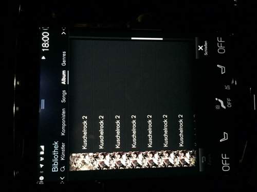

Genau: da kan man dann stundenlang in seinen compilationsalben suchen.
Magst nicht zustimmen, daß das einfach mal ein Programmierfehler ist?
Compialben
Glaube der Fehler ist Kuschel Rock. 🙂
Hab mir schon gedacht,daß es ein Fehler war, diese CD als Beispiel zu nehmen.
Ich finde den bug langsam nämlich wirklich nicht mehr witzig oder lächerlich!
Aber ist es immer das gleiche Lied? Ich hatte das auch mal als ich mit MP3 die Musik gehört habe. Manchmal erkennt er die Ordner nicht oder und man muss die Lieder richtig beschriften.

@freddy1962 schrieb am 19. Februar 2019 um 17:53:55 Uhr:
Keine Angst - ich hab da immer Ballermann Hits als Beispiel genommen. 😁
@gseum: ich meinte USB-Stick.Dort funktioniert es bei mir definitiv noch nicht und playlists sind keine wirkliche Alternative weil die Albumansicht durch die vielen überflüssigen compilationsalben für die Suche nach Solokünstleralben unbrauchbar wird
