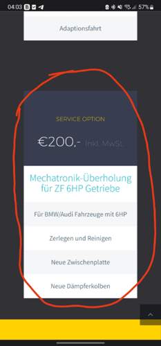

Versteh nicht wie es sein kann das eine Überholung bei Don Simon 200 Euro kostet laut seiner Homepage und bei OZ PERFORMANCE 1500 sind doch welten unterschied.
Wo siehst du das dort eine Überholung nur 200 kosten soll?
Blödsinn!
Na da wieso blödsinn wenns da doch steht?
Natürlich zusammen mit der getriebe Spülung sinds 750 dachte das ich das nicht erwähnen muss wenn ich nur von der Überholung spreche.
es ist die Mechatronik Überholung - steht doch da - KEINE Getriebeüberholung.

Naja das kannst du ja selber nach lesen von Don seiner Homepage da stehen ja die Preise und da steht Mechatronik Überholung. Ob das ne Kompeltte oder halbe Überholung ist das weiß ich ja als Laie doch nicht.
Verlinke das was du meinst mal bitte
@KapitaenLueck schrieb am 24. August 2023 um 16:37:55 Uhr:
Also ich bin jetzt auf dem Handy aber sollte auch so zu sehen sein:
Link: Don Homepage
Hab dir hier auch ein Screen gemacht.
Also ich sage es dir mal so, ich hab meine Mechatronik selbst überholt gehabt.
D.h. aufbocken, Getriebeöl raus Mechatronik raus, abtropfen lassen, Dichtungen neu, Zwischenplatte neu , Dämpferkolben neu, deckel mit Dichtung neu.
Alles zusammen hat mich etwa 400€ nur Material gekostet.
Daher ist der Preis von 200€ nur realistisch wenn es im Zusammenhang mit Getriebeölwechsel und oder Spülung gesehen wird.
Für 550 sehe ich bei Don nicht mal die Prüfung.
Also bitte, schau da noch mal genau nach und zeig mir wo das bei Don stehen soll das die Überholung dabei ist.
Und das sind Preisbeispiele wie da zu lesen ist und das hier nur für die Spülung.
Also macht euch bitte nicht immer einen vor.
Eine komplette Mechaüberholung für 550 oder 770 wirst du nicht kriegen.
770 vielleicht mit den Dichtungen Zwischenplatte Dämpferkolben und Mechareinigung extra.
