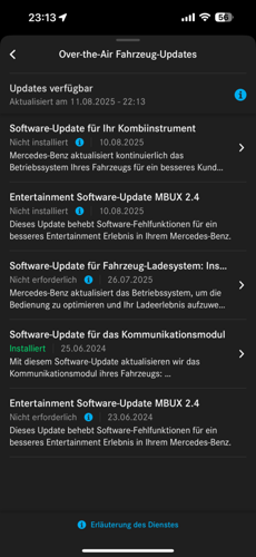

Ich habe einen 300de mit EZ 10.2023. Die Updateinfo kam via Email und wird auch laufend im Display angezeigt "Update kann installiert werden, wenn Fahrzeug geparkt wird" oder so ähnlich.
Also in der Garage versucht zu installieren. Der "Weiter" Button ist bei mir inaktiv (auf dem Bild schlecht zu sehen, aber hier geht nix). Bei Info kommt noch die Meldung mit der Batterieladung.
Ich habe es mit Ladezustand 100% versucht, aber auch hier ohne Erfolg. Das Auto ist mit dem WLAN von unserem Haus verbunden, durch den Repeater 5 von 5 Strichen beim Empfang - an der Verbindung zum Internet kann es wohl nicht liegen.
Woran könnte es liegen und kann ich irgendwas tun damit das Update aufgespielt wird?

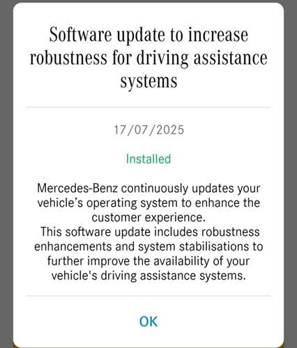

Handelt es sich um diesen im Anhang? Da ist leider nicht viel Neues drin was neue Funktionen betrifft. Meins BJ 07/24.
@Rolli1967 schrieb am 17. Juli 2025 um 15:34:19 Uhr:
Heute Neues Update bekommen. Wo oder wie erkenne ich welche Version das ist?
Update vom 17.07.25
Genau so was steht bei mir auch. Aber auf Deutsch.
Ist das nicht die MBUX 2.6.1?

Statusupdate: das Update ist nach 3 Wochen immer noch nicht installierbar.
Es gibt noch immer keine Reaktion von der Mercedes Helpline
Und heute habe ich meine 12v Batterie mittels Ctek vollgeladen. Gemessene Batteriespannung jetzt 13,35V … und … das Update lässt sich immer noch nicht starten…
Liebe Grüße, Alex
Bei mir (E330.703) kam das OTA für den (richtigen) automatischen Spurwechsel letzte Woche, allerdings wurde das erst nach einer längeren Fahrt am Wochenende auch installiert. Sichtbar war es schon länger, ließ sich aber nicht installieren. Ich vermute er braucht eine längere Strecke bzw. Zeit um das wirklich runterzuladen. Das ist zumindest meine Erklärung, warum es eine Weile gedauert hat, ehe es wirklich installiert werden konnte
