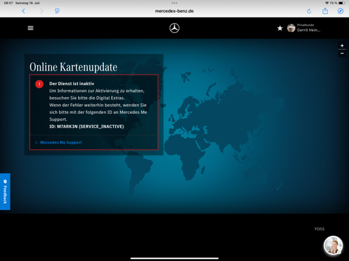

So, neues Auto (JW) c254 300d - gleiches Problem. BJ 06/2024 - und das Navi hat Kartenstand V16, und das einzigste OTA-Update ist vom 14.06.2024 - Software Kommunikationsmodul - seit dem ist nix mehr passiert.
In der App ist alles kribbelt und alle Harken in den Datenschutzdingens gesetzt.
beim Versuch Online-Kartenupdate übers Internet kommt auch ne Fehlermeldung (Bild 2)
was Tun?
interessant ist die Anzeige "kein Datenvolumen" im Auto Bild 1

nein, ich komm ja an dem Punkt wo die Fehlermeldung mit dem Dienst inaktiv kommt gar nicht weiter - kann. Auch nichts anklicken - irgendwas passt da nicht
@Excelheinz hast du den Dienst in der App aktiviert. Wenn dort inaktiv ist, dann geht es nicht. Geh in die me App und schauen ob alle Dienste aktiviert sind.
@e220stein schrieb am 20. Juli 2025 um 09:19:04 Uhr:
aber klar doch - alle Dienste sind aktiviert - noch irgendwelche Ideen?
Alles aktiv
Das ist echt komisch. Das einzige, was mir noch einfallen würde, dass du auf dem Rechner, wo du die Karten abrufen willst, mal alle Cookies und den Verlauf löschst. Wenn du das nicht willst, rechte Maustaste auf das Symbol von Edge (wenn du Windows nutzt) und ein in private Fenster öffnen. Dann nochmal auf die Seite navigieren. Ansonsten bin ich ratlos…
Oki, teste ich morgen mal. Danke
Als ich diese Probleme hatten - mehrere Versuche-, mit dem Erhebis, das ich im GLC keine Karte mehr hatte und auch keine Karte mehr auf den Rechner ( Stick) runterladen konnte - „sie haben die aktuelle Version“ bin ich hingegangen und habe den Downloadmanger auf dem Rechner meines Sohnes installiert, dort konnte ich die aktuelle Karte dann runterladen ( Stick). Der anschließende Installationsvorgang wurde während der Autofahrt erfolgreich erledigt ca. 35 Minuten. Das Update im Juni konnte ich wieder von meinem Rechner aus starten, diesmal ohne Probleme.
