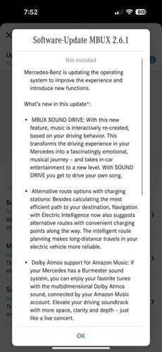

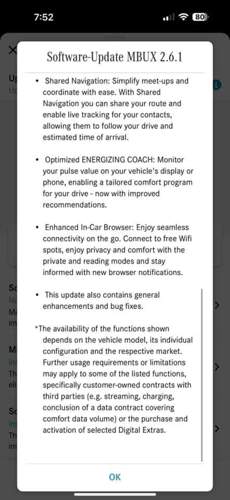

Habe heute beim Service auch 505 auf meinen EQA bekommen. Ja, SoundDrive ist jetzt nicht so besonders. Welche Neuerungen gibt es sonst noch? Danke.
Habe jetzt auf die schnelle nur die Neuerungen auf englisch gefunden, siehe Bilder.
Fb-img
Fb-img
